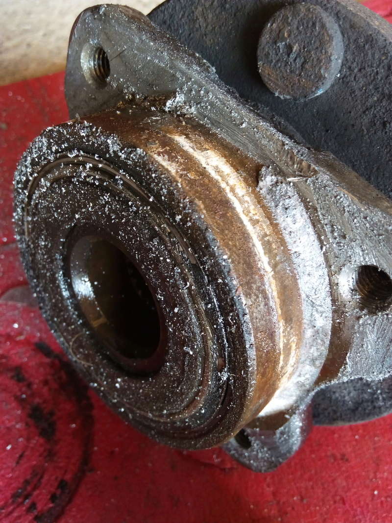

par contre, impossible d'extraire le moyeu malgré les conseils de chrysler-29...du coup, "aux grands maux les grands remèdes", j'ai du utiliser un coin et une masse pour déloger le moyeu entre sa face interne et le support moyeu; pas vraiment pro mais terriblement efficace!
quelques photos du résultat qui explique sans doute ma problématique!
merci quand même bonne journée

Effectivement c'est salement rouillé là dedans Shocked
Bien nettoyer, un coup de toile émeri, un peu de graisse pour remonter le nouveau et zou c'est reparti Very Happy
