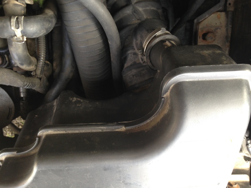

Bonjour a Toutes & Tous et Bon Dimanche ,
il est comme sur le mien ? peut être ?
impossible d'ouvrir le boitier du filtre à air Gg_00110
impossible d'ouvrir le boitier du filtre à air Gg_00210

Je n'ai pas encore démonter mon filtre pour info , je partage juste la photo du mien ...

Ça Franck c'est pas le filtre à air c'est le résonateur, il faut le déposer pour accéder au filtre à air qui se trouve dessous, c'est inscrit dessus mais en Anglais; "Remove to service air filter element bellow" qui veut dire en bon Français "enlever pour remplacer le filtre à air dessous".
