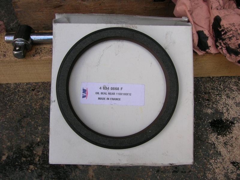

Salut a toi, l'ami.
Tout a faire d'accord avec Chrysler29, dépose, photos,....
Un volant au où, il serais fort marqué par les rivets du disque, cela ce rectifie, donc pas de remplacement.
Avant de remonté, le moins a faire, sortir le volant moteur, la tôle de liaison avec la boite,
Et remplacé le bourrage du vilebrequin, mais aussi l'Oring rouge de l'arbre a cames.
embrayage et volant moteur  Joints10
embrayage et volant moteur  Pa220020-41a6cdf
embrayage et volant moteur  Pa220019-41a6cdd
embrayage et volant moteur  Joints11
Qui est le point faible, fuite d'huile par cette Oring, sujet souvent indiqué dans d'autres post.
Mais cela est mon avis, a plus, PapyKy.

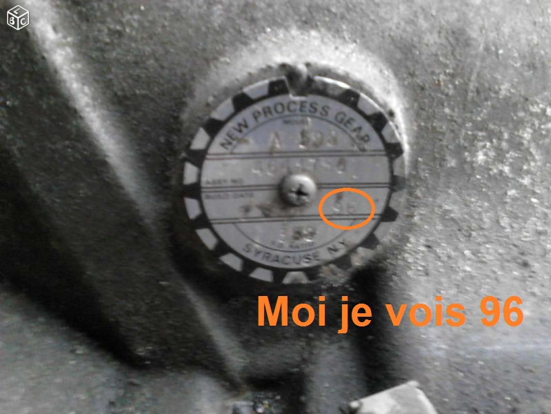

Bon voila j'en ai trouvé une de boite de vitesse ci joint photos :
année de 1996 à 2001 A598
embrayage et volant moteur  94a02410
embrayage et volant moteur  Cdfc9f10
en espérant que cela iras !!!
J'ai une boite a vitesses du 14 Août 1992 de S2, c'est bien marqué dessus.
embrayage et volant moteur  Captur43
Vous voyais quoi ??, pour moi cette boite a vitesses a été fabriquée en 1996, A plus, PapyKy.

@Spartam désolé de ne pas avoir répondu au téléphone mais j'étais sur la route en direction de Rennes où j'étais en formation ces trois derniers jours, j'ai pas eu trop de temps pour autre chose Embarassed
Peut importe qu'elle ait été fabriquée en 96 ou en 2001 dès l'instant que c'est une A-598 !
D'ailleurs à ta place je prendrai aussi les deux galets métalliques qu'on voit en haut sur la première photo, ils remplaceront avantageusement tes galets en plastique sur la courroie accessoires Wink

Bonjour Chrysler-29,
il n'y a pas de soucis ,
pour les deux galets métalliques je ne savais pas ...
car j'ai du réagir dans la rapidité et eu un coup de chance de trouver cette boite de vitesse sur ma région .
D'ailleurs la mienne était d'année 99 et celle d'occase de 98 bien sur , REF A 598 pour info .
