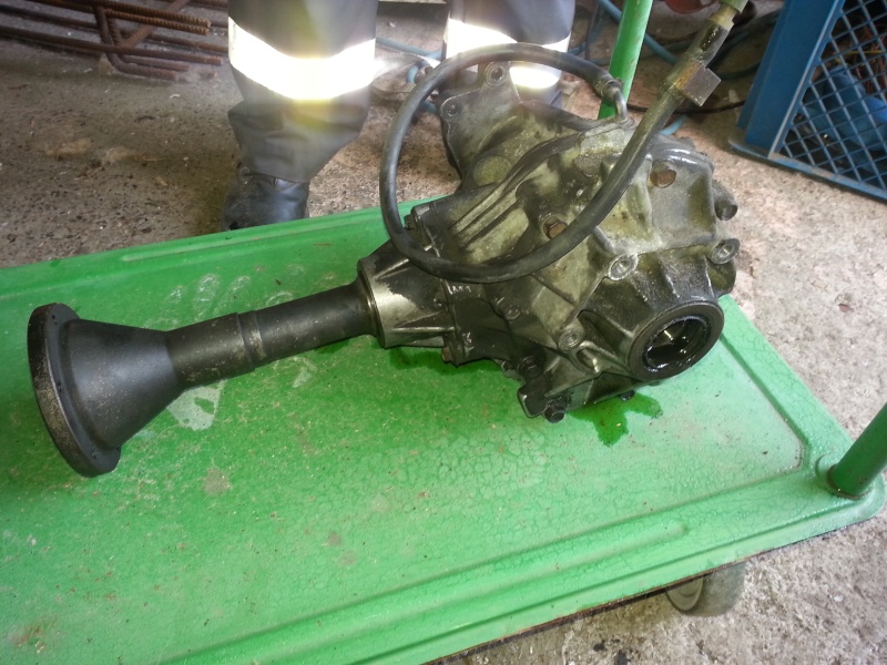

 | Sujet: Re: Chrysler Grand Voyager 3.8 AWD de 1999 - BVA HS Sam 12 Mar - 9:33 | |
 | Sujet: Re: Chrysler Grand Voyager 3.8 AWD de 1999 - BVA HS Sam 12 Mar - 9:35 | |
| Ah mince, donc en panne là bas... |
