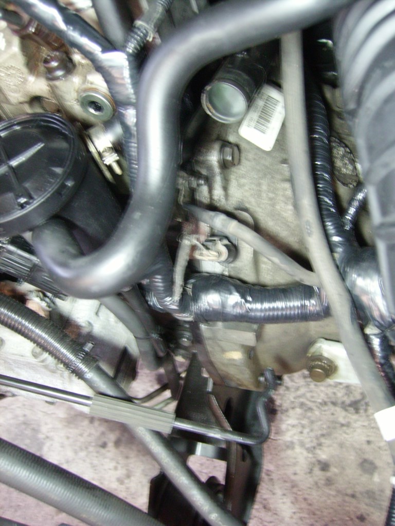

| a la place du fil que l on vois sur la deuxième photo de chrysler 29 a brancher pour l excitation du solenoid | |

| J'ai essayer de brancher le solénoïde mais j'arrive pas je doit être mauvais.. en faite le problème qui ce passe c'est que déjà j'ai pas de pont ou fosse ce qui est déjà une bonne galère.. mais j'arrive à y aller en montant le gros sur cale.. mais j'ai un pb de poignet et j'ai plus aucune force. Alors pas très facile tout sa.. j'ai quand même réussi à démonter la causse lui mettre un coup de papier de verre dessu et wd40 mais toujours rien. J'ai essayer aussi de débranchée le calculateur et rebrancher et rien. D'enlever le relais starter et de mettre un file entre la borne 30 et de 87 et rien.. j'ai essayer d'avoir accès au capteur de l'embrayage mais alors la faut des main de jeune fille.. j'ai pu d'idée la..

| C'est répartit rien à voir avec le démarreur. .. juste la cosse qui ce trouve sur le culasse qui était deserré et qui du coup ne voulais pas le lancer.. tout simplement quel histoire Merci à vous en tout cas pour votre aide précieuse | |
 | Sujet: Re: Encore une panne ça veut pas demarrer Mar 16 Fév - 17:42 | |
| Ah bah tant mieux parce que là... C'est quelle cosse qui posait problème exactement ? parce que sur les culasses à part celle de la sonde de température je vois pas  A moins que tu veuille parler du capteur de pression absolue situé sur le collecteur d'admission ? |
frd59 forumeur niveau 3
 Nombre de messages : 204 Age : 37 Localisation : cambrai Véhicule (modèle cyl année) : grand voyager 2.5td 2000, grand voyager 2.4i de 2000, grand voyager 3.3v6 Date d'inscription : 15/06/2012
 | Sujet: Re: Encore une panne ça veut pas demarrer Mar 16 Fév - 18:23 | |
| Sur le coter droit de la culasse en dessous des tuyo de liquide de refroidissement | |
 | Sujet: Re: Encore une panne ça veut pas demarrer Mar 16 Fév - 18:33 | |
| Fais une photo plutôt parce que là je ne vois pas...
Sur le côté droit de la culasse il n'y a que la sonde de pression d'huile (de couleur verte) et en dessous des tuyaux de liquide refroidissement il n'y a que le capteur PMH et il est situé sur la boite...
Et effectivement si ce dernier n'envoie pas d'infos au calculateur ça démarre pas. |

 | Sujet: Re: Encore une panne ça veut pas demarrer Mar 16 Fév - 19:26 | |
|   " /> De tete je te garantis pas que ce soit la exactement mais c'est relier à la batterie pour faire masse | |
 | Sujet: Re: Encore une panne ça veut pas demarrer Mar 16 Fév - 19:33 | |
| Ah oui ça c'est la cosse de la masse du faisceau moteur  |
 | Sujet: Re: Encore une panne ça veut pas demarrer Mar 16 Fév - 19:43 | |
| Elle était tout simplement deserrer | |
