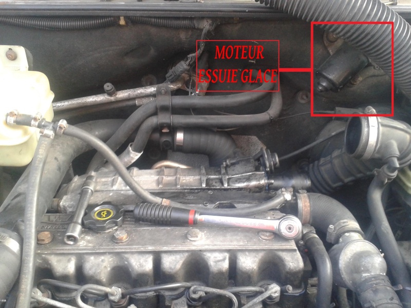

salut,
tu lèves le capot puis le moteur est juste en face légèrement à gauche (conducteur) contre la paroi qui sépare le moteur et l'habitacle rien à démonter (voir photo)
