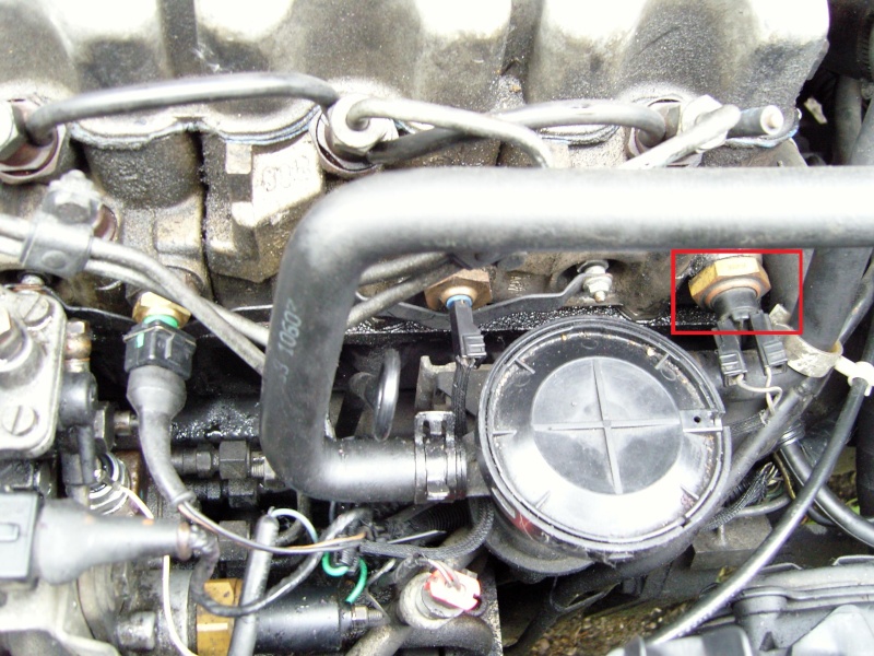

| La vache ! 3 sondes sur les culasses ? Je comprends mieux pourquoi je ne pouvais pas grand chose au téléphone... sur S3 y'en a qu'une. Sinon pas con le truc du fusible, j'avais oublié qu'il y en a parfois (en tout cas sur S3 il y en a un)

| les 3 sondes, capteur température eau, deuxieme pour huile et la 3 eme avec les 2 fils me semble t'il pour les 2 vitesses des ventilos sur les premiers s2 a confirmer ! | |

| je confirme de gauche à droite, température eau, huile, et petite et grande vitesse ventilateur et on a aussi celle qui a sur le radiateur en bas à gauche vue de dessus ![Arrow](https://2img.net/i/fa/i/smiles/icon_arrow.gif) | |

| Effectivement sur le 95 il y en a moins ,juste une sur la culasse jp

| Bonsoir Eric. Quand moi je lit, "cet après midi, l'aiguille arrivait dans le rouge , au point que le voyant check gage et le voyant T° se sont allumés
en plus , j'avais mis un carton entre les radiateurs pour qu'il chauffe mieux ( vous savez le souci de l'hiver : pas de chauffage )
bref, voilà ce que j'ai fait : - enlevé le carton bien sûr".Pour moi le S2 a froid, sinon pourquoi un carton devant le radiateur ??. A plus, PapyKy. ![le ventilateur ne se déclenche plus ( résolu ) Cnc-p330](https://i.servimg.com/u/f68/17/81/04/30/cnc-p330.jpg) __________________________________________________www.minivanchrysler.com Véhicule de PapyKy Grand Voyager S4 - 2.5CRD de 2004 , de 350.xxx Km au 04/2023. Le 'BrocAuBoisAuFer' et la chaîne YouTube de PapyKy avec plus de 700 Vidéos.A voir avec '1 clic' sur les liens, Merci a ceux qui passeront y faire un petit bonjour. Ps: Excusez moi si mon écriture n'est pas correcte mais je n'ai pas fait de grande écoles.Chrysler GV 2.5TD 1995 - Toyota Cressida 2.400 cc Diesel Automatique 1981 - Yamaha 100cc 1968 Ford Transit 2.5 D 1981 - Mercedes 508D 3.7D-OM314 de 1975, est le TraficHomeCar-650 Celui-ci est remis sur les routes (THC-650) après plus de 22 ans de remisage 312.xxx km | |

| le sujet est pour le ventilo qui ne se déclenche pas
bon, vu que j'ai du temps , je vais m'occuper de cette panne je vais démarrer le van et voir cette sonde sur le radiateur , si je la débranche et que le ventilo tourne , c'est qu'elle doit être HS , non ? __________________________________________________www.minivanchrysler.com vous voulez des réponses ? nous aussi : merci de donner un retour d'infos sur vos problèmes ![Arrow](https://2img.net/i/fa/i/smiles/icon_arrow.gif) [/url] collecteur de tutos quand le mensonge prend l'ascenseur, la vérité prend l'escalier, elle met plus de temps mais finit toujours par arriver. Il vaut mieux être en retard dans ce monde que trop en avance dans l'autre. | |

| bon, j'ai fais un tour avec histoire de le faire chauffer revenu chez moi ( au 1/4 pour l'aiguille de chauffe ) , je laisse tourner et débranche / rebranche la cosse de la sonde sur le radiateur quelques instants plus tard, le ventilo se met en route je continue à laisser tourner et il se remet en marche donc 2 solutions : - soit la fiche avait un mauvais contact - soit le fait de rouler a fait bouger les fils sous la batterie et qu'un mauvais contact ne le soit plus donc ça a l'air résolu __________________________________________________www.minivanchrysler.com vous voulez des réponses ? nous aussi : merci de donner un retour d'infos sur vos problèmes ![Arrow](https://2img.net/i/fa/i/smiles/icon_arrow.gif) [/url] collecteur de tutos quand le mensonge prend l'ascenseur, la vérité prend l'escalier, elle met plus de temps mais finit toujours par arriver. Il vaut mieux être en retard dans ce monde que trop en avance dans l'autre. | |

| Probable mais il faudrait en être sûr... |
