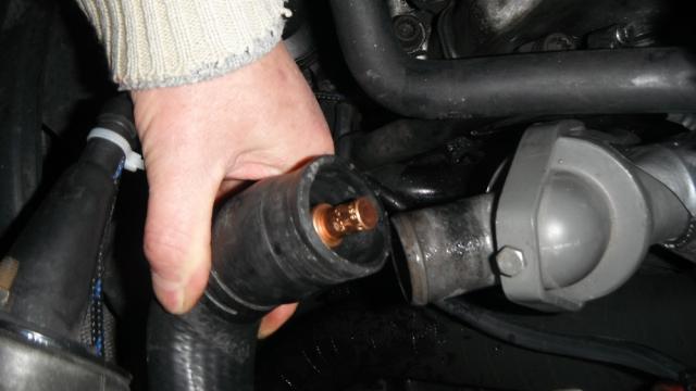

| Ca fait plusieurs semaines que j'ai fais la modif de rajouter un calorstat comme l'a fait Payky, et maintenant qu'il fait froid c'est testé et approuvé, surtout que je roule à l'huile et qu'il faut aussi la chauffer, j'ai donc mis un 89°, au pire je changerais l'été venu. En tout cas, ça régule vraiment mieux, sans descendre trop bas, la pièce coûte une une misère, et j'ai du chauffage même en roulant cool sur nationale en ce moment. Tout bien MERCI PAPY | |

| Merci a toi. Mais j'ai pas d’honneur a cela, c'est une juste réflexion de mécano de métier. ![Merci PayKy !!! Dscf2234-3fdbb04](https://2img.net/h/img.xooimage.com/files98/2/0/4/dscf2234-3fdbb04.jpg) Simple a réalisé, mais une autre mofification simple pour avoir encore plus de chauffage, Est de faire une autre petite modification, Déplacé la prise d'eau du radiateur interne de cote de la clarinette. ![Merci PayKy !!! Captur37](https://i.servimg.com/u/f68/17/81/04/30/captur37.jpg) Mais de cela j'en ai déjà parlé, A plus, PapyKy et non Papy, il manque un Ky.![Merci PayKy !!! Cnc_c_13](https://i.servimg.com/u/f68/17/81/04/30/cnc_c_13.jpg) __________________________________________________www.minivanchrysler.com Véhicule de PapyKy Grand Voyager S4 - 2.5CRD de 2004 , de 350.xxx Km au 04/2023. Le 'BrocAuBoisAuFer' et la chaîne YouTube de PapyKy avec plus de 700 Vidéos.A voir avec '1 clic' sur les liens, Merci a ceux qui passeront y faire un petit bonjour. Ps: Excusez moi si mon écriture n'est pas correcte mais je n'ai pas fait de grande écoles.Chrysler GV 2.5TD 1995 - Toyota Cressida 2.400 cc Diesel Automatique 1981 - Yamaha 100cc 1968 Ford Transit 2.5 D 1981 - Mercedes 508D 3.7D-OM314 de 1975, est le TraficHomeCar-650 Celui-ci est remis sur les routes (THC-650) après plus de 22 ans de remisage 312.xxx km | |
