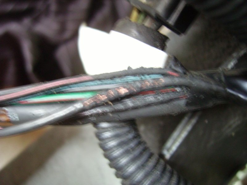

rodrigues
rodrigues
Nombre de messages : 569
Localisation : orthez
voyant d'huile allumer au ralenti sur Voyager 1998 moteur diesel à pignons Empty
MessageSujet: Re: voyant d'huile allumer au ralenti sur Voyager 1998 moteur diesel à pignons   voyant d'huile allumer au ralenti sur Voyager 1998 moteur diesel à pignons EmptyMer 9 Sep - 22:13
en effet c'est plus simple que prévu , temps mieux, mais çà arrive plus souvent que l'on ne crois, des fois c'est en démontant le faisceau qu'on le trouve.
