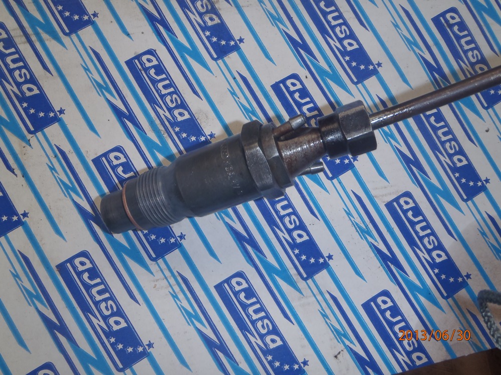

| bonjour à tous,
Comme le S2 que je remets en route à fait un nouveau bruit ce matin, j'ai démonté le tuyau d'arrivé de gasoil du 1er injecteur et là plus de bruit (j'en profite pour remercier les membres du forum et administrateurs car sans le post que j'ai lu je n'aurais pas été capable de diagnostiquer seul la panne...) Ensuite le porte injecteur avec la clé spéciale de 28 et un tube de 1 m de long pour faire levier vu qu'il était bloqué par la calamine...et le dégrippant n'y a rien fait.
Le pb maintenant est que je n'arrive pas à démonter l'injecteur du porte injecteur car je pense que l'on peut nettoyer tout le système dedans sans en racheter un neuf...
Y-a-t-il une astuce car je viens de casser une clé plate de 27.
merci pour vos conseils.

| Salut ep7828. A tu réussi de déposé le porte injecteur de la culasse ? ![impossible de démonter l'injecteur du porte injecteur P6300001a-41c9854](https://2img.net/h/img.xooimage.com/files96/0/9/c/p6300001a-41c9854.jpg) Voila un porte injecteur démonté a cote d'un autre. ![impossible de démonter l'injecteur du porte injecteur Pa280003-41c86cf](https://2img.net/h/img.xooimage.com/files96/6/6/6/pa280003-41c86cf.jpg) Tu peut effectivement le nettoyer mais après l'avoir rassemblé, il faut le tarée. ![impossible de démonter l'injecteur du porte injecteur P6300004a-41c97cd](https://2img.net/h/img.xooimage.com/files96/7/3/3/p6300004a-41c97cd.jpg) Pour savoir s'il est en état de fonctionné, avec une pompe comme celle-ci. A plus, PapyKy. ![impossible de démonter l'injecteur du porte injecteur Cnc-p157](https://i.servimg.com/u/f18/17/81/04/30/cnc-p157.jpg) __________________________________________________www.minivanchrysler.com Véhicule de PapyKy Grand Voyager S4 - 2.5CRD de 2004 , de 350.xxx Km au 04/2023. Le 'BrocAuBoisAuFer' et la chaîne YouTube de PapyKy avec plus de 700 Vidéos.A voir avec '1 clic' sur les liens, Merci a ceux qui passeront y faire un petit bonjour. Ps: Excusez moi si mon écriture n'est pas correcte mais je n'ai pas fait de grande écoles.Chrysler GV 2.5TD 1995 - Toyota Cressida 2.400 cc Diesel Automatique 1981 - Yamaha 100cc 1968 Ford Transit 2.5 D 1981 - Mercedes 508D 3.7D-OM314 de 1975, est le TraficHomeCar-650 Celui-ci est remis sur les routes (THC-650) après plus de 22 ans de remisage 312.xxx km

| Faut une douille de 27 pour injecteurs , car adaptée à cette tâche , tu mets une bonne dose de Wd40 au début et en cours de desserrage de l'injecteur de sur la culasse . Et une bonne poigne car les injecteurs sont coriaces à dévisser . Tu les remontes à la graisse cuivrée pour en faciliter un démontage ultérieur .

Com à virer ....merci ! bonjour, oui cela je sais cela et c'est ce que j'ai fait mais c'est pour le porte injecteur que j'ai démonté et l'injecteur ne veut pas se démonter du porte injecteur... | |

| Salut a toi. Le porte injecteur dans un bon étau et une clef mixte, coté fermé, et cela doit venir, Mais pas une clef plate, comme tu a fait, au risque que de le déformé. Pour ma part j'utilise cela ![impossible de démonter l'injecteur du porte injecteur IRI-020-C](https://2img.net/h/www.vousesutil.com/img/img_cataleg150x150/IRI-020-C.jpg) C'est bien calé c'est surement vrais, mais c'est un cône qui fait joint, A moins que l'on aurais mis du frein filet 'Loctite', dans ce cas, Il te faudra le remplacé complet, a moins que de le chauffé au chalumeau. Mais pour ma part, jamais eu a le faire, PapyKy. ![impossible de démonter l'injecteur du porte injecteur Cnc-p158](https://i.servimg.com/u/f18/17/81/04/30/cnc-p158.jpg) __________________________________________________www.minivanchrysler.com Véhicule de PapyKy Grand Voyager S4 - 2.5CRD de 2004 , de 350.xxx Km au 04/2023. Le 'BrocAuBoisAuFer' et la chaîne YouTube de PapyKy avec plus de 700 Vidéos.A voir avec '1 clic' sur les liens, Merci a ceux qui passeront y faire un petit bonjour. Ps: Excusez moi si mon écriture n'est pas correcte mais je n'ai pas fait de grande écoles.Chrysler GV 2.5TD 1995 - Toyota Cressida 2.400 cc Diesel Automatique 1981 - Yamaha 100cc 1968 Ford Transit 2.5 D 1981 - Mercedes 508D 3.7D-OM314 de 1975, est le TraficHomeCar-650 Celui-ci est remis sur les routes (THC-650) après plus de 22 ans de remisage 312.xxx km | |

| C'est l'injecteur que je mets dans l'étau car il est rond et possède 2 cotés seulement; je vais acheter une clé mixte et dévisser le porte injecteur. Sinon je vais tout mettre dans le bac à ultrasons...et si cela ne fonctionne pas je vais essayer d'en trouver un d'occasion.
