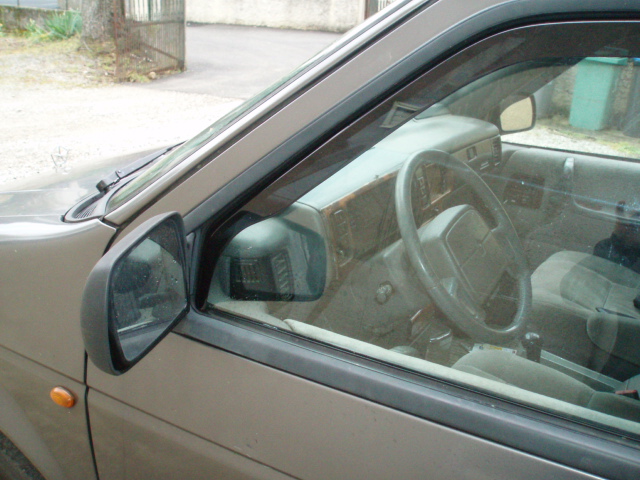

MessageSujet: Re: A l'aide...   A l'aide... EmptyDim 26 Juil - 22:05
rajoute l'année dans ton profil Wink
cette année là , les répétiteurs sont ronds
puis fin 94 , ils passent ovales
A l'aide... Cligno10
des ronds, j'en ai
des ovales , à vérifier

Il me semble que c'est les ronds mais ils sont absent pour le moment lol!

MessageSujet: Re: A l'aide...   A l'aide... EmptyDim 26 Juil - 22:19
oui oui 92 c'est rond , comme normalement sur le mien
mais j'y a mis des ovales

J'aime beaucoup ceux là si ils sont adaptables pourquoi pas? Peux tu me dire le prix en MP?
