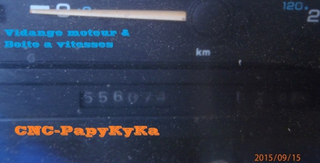

 Nombre de messages : 16582 Age : 76 Localisation : Belgique - Charleroi-Ransart - Aéroport de Gosselies. Véhicule (modèle cyl année) : . . S2 GV 1995 - 2.5 TD de 580.xxx Km avec le groupe d’origine - S4 GV 2004 2.5 CRD de 365.xxx Km Spécialisation auto : Ex mécanicien auto chez Renault. (20 ans) et roule en G V S2 depuis 2004 & S4 depuis 2017. Date d'inscription : 03/10/2012
 | Sujet: Re: Remise en état (ou pas) d'un Cricri Mar 15 Sep - 18:49 | |
| Une je veux bien, deux qui sont HS, c'est déjà beaucoup, Mais alors trois, c'est une paresse d'avoir regardé, NON ?? Et le reste des entretiens on les fait quand ?????. Sans rancune, PapyKy, qui viens de faire les vidanges moteur et boite a vitesses a 557.074 Km.   __________________________________________________www.minivanchrysler.com Véhicule de PapyKy Grand Voyager S4 - 2.5CRD de 2004 , de 350.xxx Km au 04/2023. Le 'BrocAuBoisAuFer' et la chaîne YouTube de PapyKy avec plus de 700 Vidéos.A voir avec '1 clic' sur les liens, Merci a ceux qui passeront y faire un petit bonjour. Ps: Excusez moi si mon écriture n'est pas correcte mais je n'ai pas fait de grande écoles.Chrysler GV 2.5TD 1995 - Toyota Cressida 2.400 cc Diesel Automatique 1981 - Yamaha 100cc 1968 Ford Transit 2.5 D 1981 - Mercedes 508D 3.7D-OM314 de 1975, est le TraficHomeCar-650 Celui-ci est remis sur les routes (THC-650) après plus de 22 ans de remisage 312.xxx km | |
 Nombre de messages : 569 Age : 48 Localisation : orthez Véhicule (modèle cyl année) : 2,5l TD de 1997 Spécialisation auto : petit mécano Date d'inscription : 17/08/2013
 | Sujet: Re: Remise en état (ou pas) d'un Cricri Mar 15 Sep - 19:40 | |
| Salut papyky, et bien ton cricri à déjà fait beaucoup de route et encore beaucoup d'autre à venir. Pas de mystère l'entretien.............. | |

 | Sujet: Re: Remise en état (ou pas) d'un Cricri Mer 16 Sep - 7:56 | |
| Entierement d'accord, ce pauvre van doit être content qu'on s'occupe un peu de lui... Vidange moteur avec filtre ok Il me reste à essayer de virer ces foutues vibrations au ralenti dans l'habitacle, c'est franchement désagréable

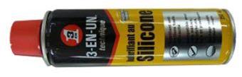

 | Sujet: Re: Remise en état (ou pas) d'un Cricri Mer 16 Sep - 9:38 | |
| Pour supprimé les bruits des plastiques des garnitures TB, Et sur les joints des portes, MAIS SURTOUT pas sur le volant ou siège en simili ou cuir. Une bombe a la silicone,  Qui existe dans bien des marques, et plus de crissement, En plus l'hivers les portes ne colle plus avec le gèle. Mais c'est mon avis, a vous de donné le votre, PapyKy.  __________________________________________________www.minivanchrysler.com Véhicule de PapyKy Grand Voyager S4 - 2.5CRD de 2004 , de 350.xxx Km au 04/2023. Le 'BrocAuBoisAuFer' et la chaîne YouTube de PapyKy avec plus de 700 Vidéos.A voir avec '1 clic' sur les liens, Merci a ceux qui passeront y faire un petit bonjour. Ps: Excusez moi si mon écriture n'est pas correcte mais je n'ai pas fait de grande écoles.Chrysler GV 2.5TD 1995 - Toyota Cressida 2.400 cc Diesel Automatique 1981 - Yamaha 100cc 1968 Ford Transit 2.5 D 1981 - Mercedes 508D 3.7D-OM314 de 1975, est le TraficHomeCar-650 Celui-ci est remis sur les routes (THC-650) après plus de 22 ans de remisage 312.xxx km | |
 | Sujet: Re: Remise en état (ou pas) d'un Cricri Mer 16 Sep - 9:44 | |
| Moi je met de la vaseline sur les joints de portes  |
jazzwarbird Forumeur niveau 5
 Nombre de messages : 343 Age : 51 Localisation : 61 Véhicule (modèle cyl année) : 2.5 CRD SE 2003 / Audi a6 V6 3L quattro / MG F / Camaro 3.8 Spécialisation auto : manque toujours des outils ! Date d'inscription : 17/06/2015
 | Sujet: Re: Remise en état (ou pas) d'un Cricri Mer 16 Sep - 9:48 | |
| Oui je connais le lubrifiant silicone, mais là c'est pas un frottement plastique contre plastique, c'est toute la planche de bord qui vibre
 | Sujet: Re: Remise en état (ou pas) d'un Cricri Mer 16 Sep - 10:24 | |
| Bonne solution Chrysler-29. La vaseline qui est un gras neutre, qui est le seul produit a utilisé au montage des CTC. Le silicone sur les TB est valable aussi entre tôlerie et PVC. En plus cela donne un belle éclat a l'ensemble du TB. A plus, PapyKy.  __________________________________________________www.minivanchrysler.com Véhicule de PapyKy Grand Voyager S4 - 2.5CRD de 2004 , de 350.xxx Km au 04/2023. Le 'BrocAuBoisAuFer' et la chaîne YouTube de PapyKy avec plus de 700 Vidéos.A voir avec '1 clic' sur les liens, Merci a ceux qui passeront y faire un petit bonjour. Ps: Excusez moi si mon écriture n'est pas correcte mais je n'ai pas fait de grande écoles.Chrysler GV 2.5TD 1995 - Toyota Cressida 2.400 cc Diesel Automatique 1981 - Yamaha 100cc 1968 Ford Transit 2.5 D 1981 - Mercedes 508D 3.7D-OM314 de 1975, est le TraficHomeCar-650 Celui-ci est remis sur les routes (THC-650) après plus de 22 ans de remisage 312.xxx km | |
