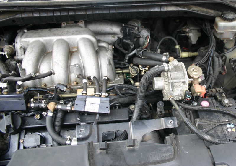

| Pas beaucoup de pro gaz mais si Aristote passe par là il devrait pouvoir t'aider.
D'ailleurs pour lui faciliter la tâche, essayes de mettre des photos de ton installation, je pense que ça l'avancera pour qu'il te réponde.
dinono Fait ses preuves
Nombre de messages : 24 Age : 55 Localisation : LE NORD Véhicule (modèle cyl année) : nissan murano 2005 3,5 l v6 Spécialisation auto : Passionné Date d'inscription : 16/05/2015
| Sujet: Re: probleme GPL stargas , ca broutte (sur nissan murano 3,5L / V6 ) Dim 17 Mai - 1:01 | |
| photo prise lors du nettoyage des rampes d'injecteurs , a ce moment pas encore complètement remonté J'ai aussi changé les bougies il y a 3000 Km | |
