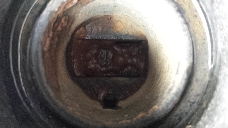

Alors voila j'ai remonté mon radiateur, remis en eau tout le circuit (pour le test) puis fait chauffé l’ensemble afin de voir ce que cela donne !
Les ventilos ce mette bien en route, mais voila que :
Je suis monté en température pratiquement jusqu'au 2ème trait au dessus de la moitié ! (après une pointe a 170) chaud
Les ventilos se sont bien mis en route en 2ème vitesse et tout est redescendu a la normal une fois stationné en laissant le moteur tourné au ralentit !
Mais voila j'ai ouvert le bouchon de remplissage et la surprise :  bouton

Une espèce de pâte marron est remonté a la surface du bocal !
Que faire ?  scratch
Ensuite j'ai remis a niveau tout en laissant tourné le moteur !
Est-ce normal que ce niveau remonte avec la température, et redescende lorsque les ventilos ce mettent en route ?  scratch

Pour ta remontée de boue je ne vois pas d'où ça peut venir sauf de la crasse qui se décolle du fond scratch ça dégueule pas au trop plein de bouchon de vase ?
Dans le cas d'une culasse fissurée le niveau monte au fil de la chauffe, il monte de plus en plus après être descendu jusqu'à finir par déborder, et quand ça dégueule dessous c'est marron-gris très sale avec de la mousse.

Profites en pour mettre un nettoyant alors, si c'est que de l'eau ta boue marron c'est probablement la corrosion du bloc qui remonte scratch
Et lorsque tu remplira avec du vrai LDR mets de l'anti fuite préventif Bar's Leak végétal.
