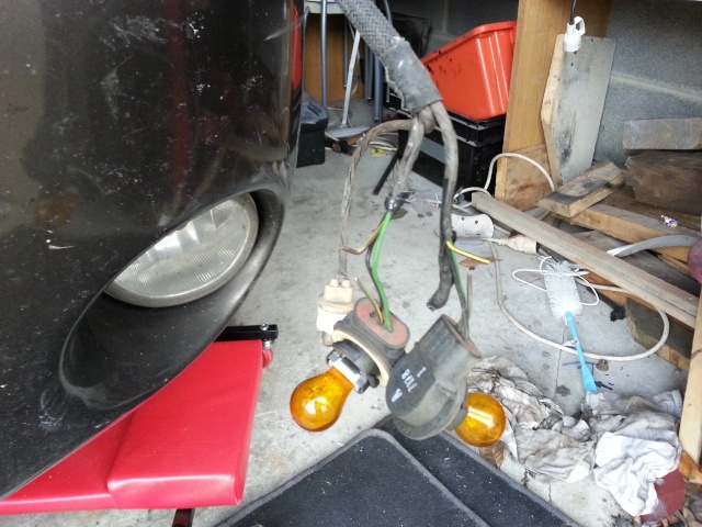

Salut les amis, alors des news du Cri-cri.
Comme toute les, pannes qui se resolvent toute seules elle reviennent aussi toutes seules. Cette semaine je prends cri-cri pour un tour et la plus de tableau de bord a nouveau tireur 1 tireur 1
Donc je rentre au garage et je cherche et a force j'ai trouvé une piste, lorsque j'enclenche les phares moteur tournant ca se met a me couper le haut du tableau de bord en plus et la console du haut, puis en coupant et rallumant tout est revenu. La je me dis voila bonne piste Nr1 Nr1 Nr1 . Donc hier soir j'ai remis le faisceau avant des phares comme a l'origine (veilleuse orange du modéle US) donc a voir pour la suite. J'en ai profité pour mettre les veilleuses blanche en LED.
Le faisceau coupé....
[img]panne bizarre vos avis ? SOS.... SOS..... SOS - Page 2 20150910[/img]
A droite en LED, a gauche le tradi
[img]panne bizarre vos avis ? SOS.... SOS..... SOS - Page 2 20150911[/img]

Cet été j'ai eu alarm set, pas de compteurs et des pb de démarrage. Le coupable était un mauvais contact dans la console centrale. Tu démonte la console autour de la radio la ou il y a la commande de chauffage. Dedans deux prises. Tu démontes et regarde si pas une fiche fondue. Moi j'en avais une sur la prise horizontale, celle a gauche. J'ai bricolé pour faire un bon contact et depuis plus aucun pb.

Ok merci wolfgang je vais checker ca.
