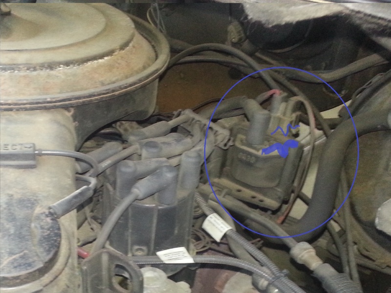

MessageSujet: Re: trans sport 3L1 1991 probleme mecanique   trans sport 3L1 1991 probleme mecanique - Page 5 EmptyMer 22 Avr - 14:56
mystery_077 a écrit:
heu je ne comprend pas l'histoire d'étincelles au bas de la bobine
trans sport 3L1 1991 probleme mecanique - Page 5 Etince10
au lieu de quitter la bobine vers le chapeau l'étincelle ressort vers la bobine sur la ferraille en arc de cercle leger
MessageSujet: Re: trans sport 3L1 1991 probleme mecanique   trans sport 3L1 1991 probleme mecanique - Page 5 EmptyMer 22 Avr - 16:57
trans sport 3L1 1991 probleme mecanique - Page 5 Etince11
elles sortent a la fleche rouge
http://laveritenevouplairapa.my-free.website/
MessageSujet: Re: trans sport 3L1 1991 probleme mecanique   trans sport 3L1 1991 probleme mecanique - Page 5 EmptyMer 22 Avr - 17:49
Ben déjà nettoie au dégraissant la bobine pour enlever les poussières qui pourraient faciliter la fuite de courant, et démonte la tête d'allumeur voir si le doigt est en bon état ainsi que l'intérieur de la tête.
MessageSujet: Re: trans sport 3L1 1991 probleme mecanique   trans sport 3L1 1991 probleme mecanique - Page 5 EmptyMer 22 Avr - 18:58
ok pour degraisser la bobine
et la tete et doigt???
trans sport 3L1 1991 probleme mecanique - Page 5 Chapea10
ou
trans sport 3L1 1991 probleme mecanique - Page 5 Tete_e10
ou
trans sport 3L1 1991 probleme mecanique - Page 5 Images10
l 'anti-parasite est sombre et en nettoyant je pense qu il est mort(celui de la bobine)et plusieurs

MessageSujet: Re: trans sport 3L1 1991 probleme mecanique   trans sport 3L1 1991 probleme mecanique - Page 5 EmptyMer 22 Avr - 19:08
wd-40 sur la bobine et je n ai plus d'eteincelle et elle a failli démarrer...........je démonte la tete demain

La tête d'allumeur et le doigt c'est la 1ere photo

MERCI
je demonte ça et vois l'état demain
