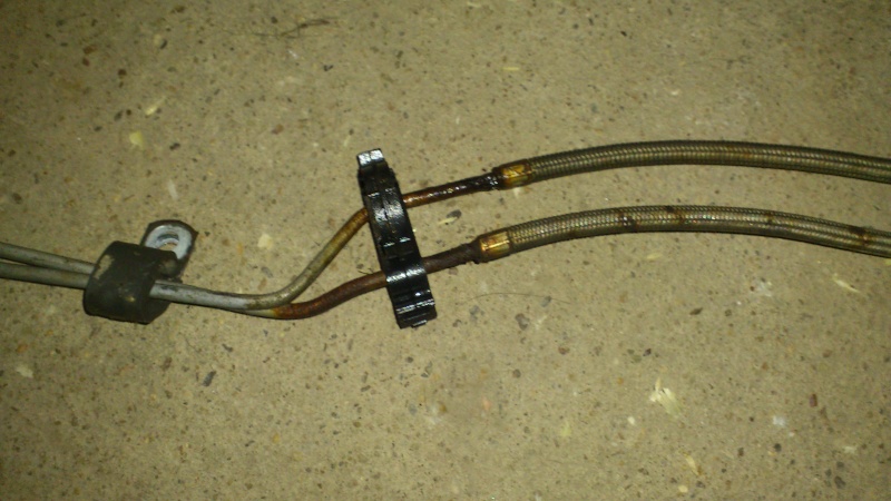

merci j en est deux et il me manque la 11 ,mais ça la fait déjà démonté env 1h mais j ai pas de pied a coulisse pour le diam du tube

on vois bien ou c foutu mais comment je vais remplace le deux durite qui sont dessus

J'ai jamais vu des tuyaux bouffés comme ça...
Ils sont bon à changer. Tu vas te marrer pour les démonter. Même avec des clefs à tuyauter, je suis pas sûr qu'ils vont tous venir. En plus va falloir purger l'abs, pas sûr que ça se fasse facilement.
Les miens sont encore impec, c'est étrange. T'es sûr qu'il n'y a pas du liquide de frein qui coulait dessus ? c'est corrosif, ça pourrait expliquer. Sinon, le climat breton explique aussi bien des problèmes... C'est pas pour rien que les faitages des maisons sont en terre cuite et non en zinc...

Où je prend mes pièces , ils te font le tuyau tout beau tout neuf avec les raccords ytout ytout ! Il suffit d'emmener le tuyau hs que l'on veut refaire et ils refont à l'identique ... y'a un tout petit délai , le temps qu'il fassent le boulot .
Donc ça doit se faire par chez vous aussi ..... recherches sur le net et passer des coups de fil .

merci pour renseignement je les refait entièrement moi même sinon pour la purge abs j irai chez mon mécano
