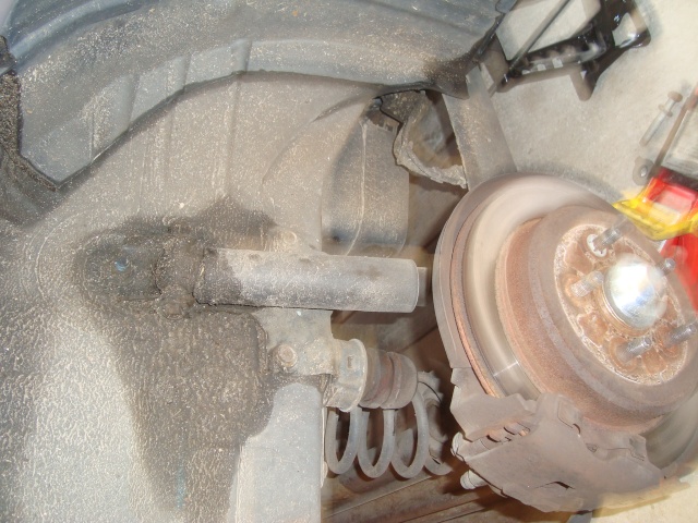

J'ai changé mes amortisseurs arrières, mais il y a toujours un bruit.
Très certainement silent bloc, mais lesquels ???
Avant
amorto changer, mais !!!!!!! Dsc04610
Après
amorto changer, mais !!!!!!! Dsc04713

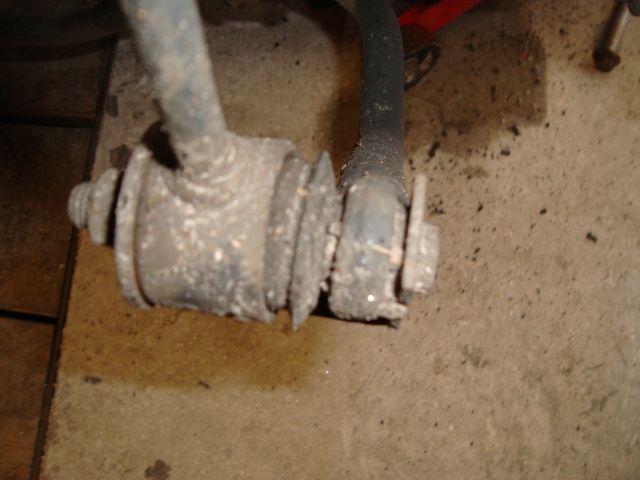

Pour le silent bloc, j'ai pris ces photos :
Celui ci ?
amorto changer, mais !!!!!!! Dsc04714
ou celui ci !!!
amorto changer, mais !!!!!!! Dsc04716

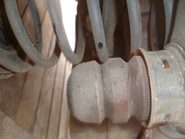

ou la butée !!!
amorto changer, mais !!!!!!! Dsc04717

Sur la quatrième photo , on voit que le silent-bloc de biellette de barre stabilisatrice  , le caoutchouc est tassé et sec  , donc le silent bloc bat dans la biellette  : cause  du bruit .
Changes les deux silent-blocs de  biellettes de barre stab et sur les deux côtés du véhicule : Les biellettes sont livrées complètes avec leurs silent-blocs .
Les silent-blocs de la barre stabilisatrice semblent corrects , vois après le changement des biellettes comment cela à évolué et changes ceux-ci si nécessaire .

+1 il a une sale trogne celui ci

C'est bien de celui-ci dont je fais allusion dans mon com +1 .
Mon voisin avait eu un problème similaire à l'avant de sa 306 break diesel : le remplacement des deux silent-blocs de barre stabilisatrice à solutionné le problème ( d'ailleurs le montage est un peu similaire sur l'avant de la 306) .

Ok, super.
Merci bien, c'est vrai qu'il a une sale tronche comme le proprio certain samedi soir rira
