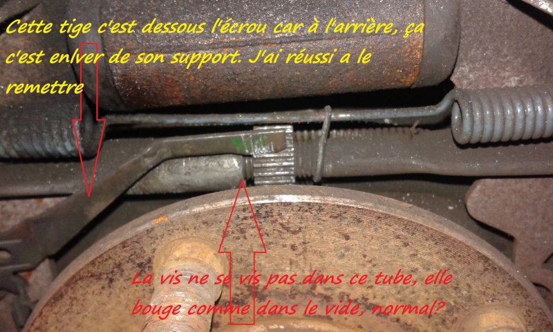

Alors je suis aller voir pour cette fameuse tige et l'ecrou.
Mais j'ai eu un hic, alors je suppose que s'est mes conneries.
A force d'utiliser les freins sans tambours, les tiges ont sauté.
J'ai réussi à en remettre une mais pas l'autre et comme il flotte c'est pas pratique.
Et c'est normal que la vis ou l'écrou se vis, ne se vis pas sur la tube de gauche?
Je vais finir par retiré tout le bordel, pour nettoyer, limer et remettre et tout ca avant dimanche sa m'arrangerai.
Alors bosser sous la flotte ca va mais quand je sais !!!
Un petit conseil avant que je pète un plomb
frein de parking urgent je suis dessus - Page 2 10997811

bon ben si les tiges se sont enlevées c'est que le rattrapage fonctionne

Bon je viens de nettoyer
j'ai réussi à remettre le rattrapage
j'ai vérifier si ça fuyait et rien,je pense que soit cette tâche est du a quand j'ai fait l'essai de frein et que je suis aller trop loin soit une vielle trace. Mais là rien.
Et enfin j'ai remis les tambours nettoyer et régler les garnitures.
Maintenant ma pédale de frein est Très Dur sûrement du au faite que j'ai pas démarrer la voiture donc pas d'assistance
et la pédale de frein de parking ne se met pratiquement plus alors peut être du a sa non utilisation ou au réglage?
Quand pensez vous?
Pédale morte?
Autre???
J'attends vos suggestions

ensuite sans les tambours j'ai remarqués surtout coter passager que la tige du rattrapage descend lorsque l'on freine et donc tourne la molette dans le sens qui pousse les garnitures sur les tambours. Et lorsque l'on relâche la tige se remet en place mais la molette n'ai pas tourner. Donc a chaque fois que j'utilise les freins la tige pousse les garnitures sur les tambours. Et même avec les tambours car j'ai essayer avec et j'entends la tige remonter.
Bon ensuite soit la pédale de parking est hs soit elle est sale vu sa non utilisation.
Vos avis s'il vous plait car je remonte avant 17h

Ah donc c'est bien ce que je disais pour la molette Exclamation elle est actionnée chaque fois que tu freine résultat au bout d'un moment c'est bloqué, limite dangereux d'ailleurs...
Regarde comment c'est monté à droite et compare avec le gauche, il doit y avoir un truc qui a sauté ou alors c'est grippé et ça emmène la molette avec.
Pour ta pédale de frein de parc je ne comprends pas où est le problème scratch les crans n'accrochent pas et elle revient ?

En faite pour la molette sa fait des deux coter mais je vois plus coter gauche.
Pour la pédale de frein de parking d'une part j'ai oublier de dire qu'elle accroche que pied au plancher donc course longue et ensuite elle accroche une fois sur dix. Donc je sais que les crans peuvent être encrasser Et empêcher le mécanisme de se bloquer ou aussi que les crans sont eput-etre morts.
Mais est ce que ça peut être du au faite que la course est longue et donc le système qui bloque les crans n'est pas assez tendu. Elle bloquait plus d'une fois sur 2 avant
Je cherche a comprendre pour regler
Je suis une femme  Twisted Evil dans un monde d'homme

Alors si la pédale n'accroche plus au début c'est que les crans sont usés, soit tu leur mets un coup de dremel comme le fait le Garage Morin soit tu la remplace par une neuve (117€ chez Fiat).
Pour l'arrière si ça le fait aux deux côtés il y a un problème scratch

Je vais finir par bloquer cette tige de chaque coter et plus de problème ou du frein filet.
Vous savez comment raccourcir la course du frein de parking?
Et savez vous comment fonctionne le rattrapage automatique des tambours? ma molette tourne a chaque actionnement hors elle devrait pas.

Perso j'ai des disques à l'arrière sur le miens et je n'avais jamais démonté moi même les tambours de mon ancien donc je ne peux pas te dire.
En revanche une fois que les molettes arrières sont réglées la course de la pédale de frein de parc est toujours la même, le système qui fait bouger les molettes est juste là pour rattraper l'usure des garnitures puisqu'elles servent aussi aux freins arrières, donc pour raccourcir la course de la pédale de frein de parc ça se règle avec les molettes des tambours qui doivent juste faire lécher les garnitures sur les tambours.

ouais sa s'est deja fait mais après sa leche plus sa se bloque dessus lol

C'est justement là qu'est le problème, ça devrait faire bouger la molette de temps en temps mais pas à chaque coup de pédale
Il faut que je vois si par hasard en bloquant a mi course avec mon pied, la pédale de frein de parking, si les tambours sont bloqués.
dremel ??? il faut retiré la pédale je suppose Smile
oui le problème vient des deux mais j'arrive pas a comprendre ou vient le problème. ressort? mauvaise installation de base? usure des garnitures? rouille? parce que ce probleme a toujours été la. mais quand je l'ai prise sa faisait 1 mois qu'elle n'avait pas bouger

je viens de choper le rta sur internet
et pour le moment j'ai lu que la garniture devait avoir 7mm d'épaisseur mini alors faut que je vérifie mais j'ai pas l'impression

les garnitures font entre 4/6mm, est ce a cause de sa???
