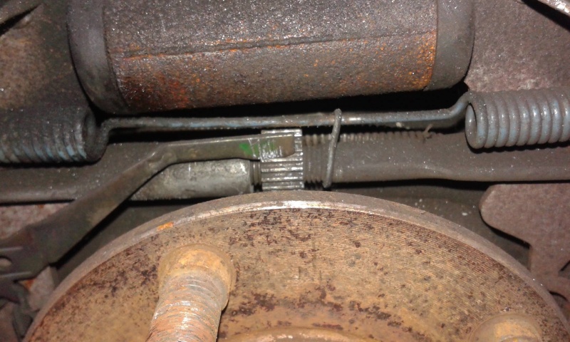

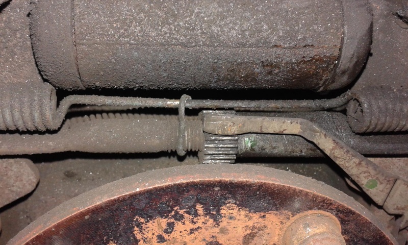

Ici sous la voiture comme j'ai dit à zoee.
frein de parking urgent je suis dessus Pydale21
Mais ton problème me fait surtout penser à un système de rattrapage auto qui fait trop bien son taf dans les tambours, un peu comme si ils retendaient trop le mécanisme à chaque utilisation du frein de parc, du coup au bout d'un moment les garnitures entrent en contact avec le tambour, il n'y a plus de garde au frein de parc et dès que tu veux freiner la pédale est dure... je vois que ça donc pour moi le problème est derrière et pas devant sur le pédale de frein de parc scratch

Et tu as raison car mon frein de parking se tend au fur et a mesure et il finit tellement par serrer que je ne peux plus le bloquer par contre quand je peux il tient très bien (pas de dans abimé) et la voiture ne bouge pas.
J'habite dans les mauges et a vrai dire rien n'est plat chez moi
Donc t'aurai une idée
Je suis une femme  Twisted Evil dans un monde d'homme
 Arrow A vendre pièces de Chrysler Voyager 2.5 TD 1/07/1994 118ch SE
frein de parking urgent je suis dessus Empty
MessageSujet: Re: frein de parking urgent je suis dessus   frein de parking urgent je suis dessus EmptyJeu 19 Fév - 17:05
Oui comme j'ai dit je pense que le problème est derrière et pas devant, à ta place je remonterai tout devant, monter la voiture sur chandelles et lever les deux roues arrières, les déposer, détendre le système aux tambours et les sortir pour voir ce qu'il se passe quand tu actionne le frein de parc plusieurs fois de suite.

Je met des photos
Coter arrière conducteur
frein de parking urgent je suis dessus 11002110
frein de parking urgent je suis dessus 10997810
Coter arrière passager
frein de parking urgent je suis dessus 11009610
frein de parking urgent je suis dessus 11003210

Bonjour a tous
a la final je me demande si c'est pas du a de la crasse ou mes garnitures ou mécanismes hs
Sans les tambours sa marche
avec sa bloque
Bon de toute façon sa ne coûte rien de nettoyer

Peut être aussi en profiter pour détalonner tes garnitures, c'est peut être là que ça coince scratch

Regarde si tes cylindres de roue ne fuient pas, on dirait qu'il y a une fuite sur celui du coté conducteur sur la partie gauche.
Soulève le cache poussière pour voir ça doit être sec de chez sec.

Alors détalonner c'est??? 😊
Le cache poussière??? Mais c'est quoi qui doit être sec???
Alors sur il n'y a pas de fuite car depuis le temps que je roule comme ça ( sans frein de parking car trop serez ) je n'aurai plus de liquide de frein et le niveau est bon.
Je suis nulle avec des explications les photos me parlent plus

le systeme de rattrapage il est activé quand tu actionnes le frein à main ou quand tu freines avec la pédale? le rattrapage joue sur la roue crantée du milieu et c'est la tige plate qui la fait tourner, donc faudrait voir si quand tu actionne le frein à main elle se met à bouger ou si c'est quand tu appuies sur la pédale de frein là sans les tambours ça devrait bouger le mieux serait d'être à deux pour faire ça

Détalonner les garnitures c'est casser à la lime l'angle vif que fait le bord de la garniture de frein rivetée sur son support à ses extrémités.

Une fuite au niveau du cylindre c'est tellement faible que ça ne ce voit pas au bocal.
Et Ca peut entraîner un grippage des pistons.
MessageSujet: Re: frein de parking urgent je suis dessus   frein de parking urgent je suis dessus EmptyVen 20 Fév - 13:28
Ce qui est probablement le cas ici vu comment c'est gras sous les caches poussière du cylindre de frein scratch
Vous parlez bien de cele que je dois bouger pour enlever les tambours, car les garnitures sont bloquées dessus?
Enfin ce qu'on voit en gros les secondes photos?
frein de parking urgent je suis dessus 11003211
