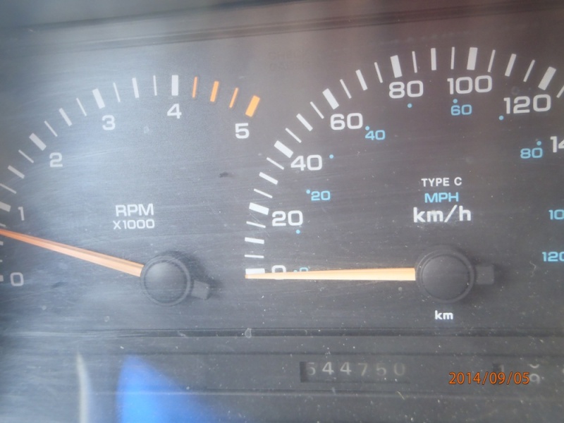

| Bon WE a toi. Pourquoi déposé moteur ??. Pas utile, c'est faisable en retirant les culasses seule. ![Ca chauffe - Page 2 P6250049-3f31862](https://2img.net/h/img.xooimage.com/files98/e/6/b/p6250049-3f31862.jpg) Voila mon VM lors de sa remise en état complet, à 536.531 Km. ![Ca chauffe - Page 2 536.351---vidange...pc100010-442b9ef](https://2img.net/h/img.xooimage.com/files103/0/8/5/536.351---vidange...pc100010-442b9ef.jpg) ![Ca chauffe - Page 2 544_7510](https://i.servimg.com/u/f38/17/81/04/30/544_7510.jpg) Et qui en a maintenant 550.000 Km a ce jour. Mais encore une fois c'est mon avis, A toi de voir, PapyKy. ![Ca chauffe - Page 2 Cnc-p150](https://i.servimg.com/u/f38/17/81/04/30/cnc-p150.jpg) __________________________________________________www.minivanchrysler.com Véhicule de PapyKy Grand Voyager S4 - 2.5CRD de 2004 , de 350.xxx Km au 04/2023. Le 'BrocAuBoisAuFer' et la chaîne YouTube de PapyKy avec plus de 700 Vidéos.A voir avec '1 clic' sur les liens, Merci a ceux qui passeront y faire un petit bonjour. Ps: Excusez moi si mon écriture n'est pas correcte mais je n'ai pas fait de grande écoles.Chrysler GV 2.5TD 1995 - Toyota Cressida 2.400 cc Diesel Automatique 1981 - Yamaha 100cc 1968 Ford Transit 2.5 D 1981 - Mercedes 508D 3.7D-OM314 de 1975, est le TraficHomeCar-650 Celui-ci est remis sur les routes (THC-650) après plus de 22 ans de remisage 312.xxx km | |
