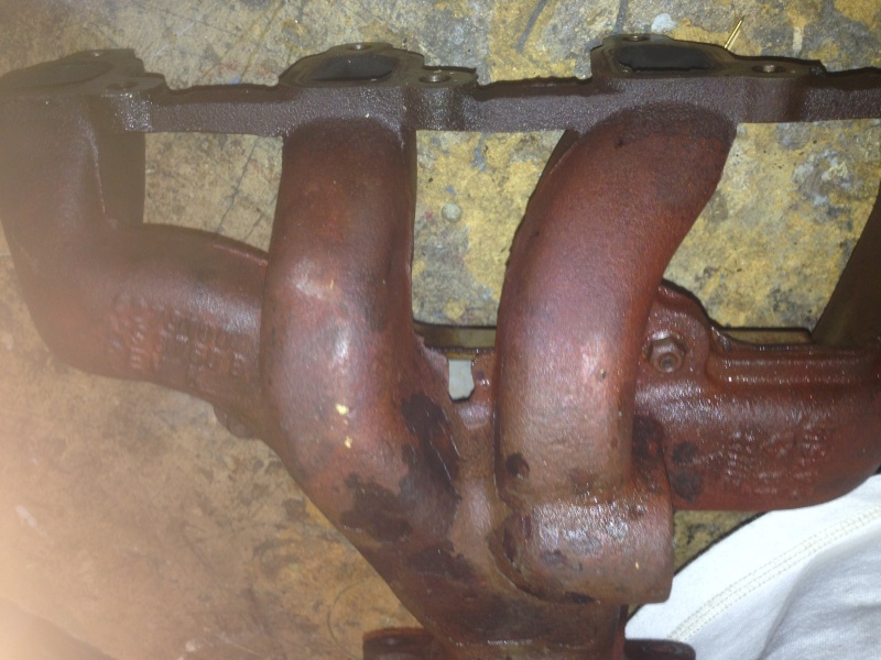

Si comme moi vous vous demandez si ce trou est normal ou bien si le collecteur est cassé, et bien oui c'est normal c'est le collecteur qui est comme ça. Saratoga08 me l'a confirmé en me disant que le trou et aussi présent sur les 2 autres collecteurs qu'il possédait.
![Tuto : changer collecteur d'échappement 2.5L essence Trou_c10](https://i.servimg.com/u/f38/14/25/24/23/trou_c10.jpg)
