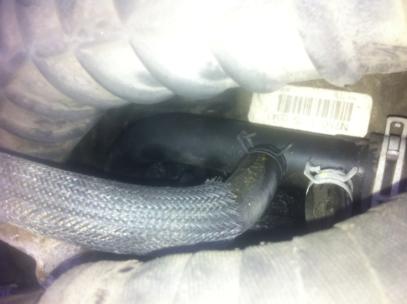

MessageSujet: Re: vase expansion fuite normal ou pas?   vase expansion fuite normal ou pas? EmptyDim 4 Jan - 11:27
vase expansion fuite normal ou pas? Img_2610
Bon alors, voici la durite qui est dur, je pense que c'est normal car elle me semble en plastique. ensuite moteur allumé pendant un long moment, mes ventilos ne declenche pas et ma durite du bas radiateur est froide. Donc calorstat!??? toutefois c'est etonnant que mon aiguille temperature moteur ne monte que légèrement de la moitié sans me signaler que mon moteur chauffe !!!!

garyaix a écrit:
bonsoir, salim m'a porté skoumoune, j'ai une durite dur comme de la pierre!!! je crainds un joint de culasse !!! que faire????
garyaix a écrit:
pourtant ma voiture ne fume pas, ne chauffe pas, pas d'eau dans l'huile !!!! juste fuite de liguide sous la voiture et une durite tres dur!!!
Pour ton information, un moteur VM ne fait quasiment jamais de joint de culasse, surtout sur S3 où c'est un joint unique et métallique, le symptôme d'une culasse fissurée c'est le trop plein du dessous du bouchon de vase d'expansion qui laisse échapper du LDR marron sale et mousseux, ça coule juste devant le carter d'huile sous le moteur, la durite qui va du calorstat au radiateur est dure mais pas comme du bois et pour finir tu remets un litre de LDR tous les deux jours.
Maintenant comme je t'ai dit le fait que tu ne puisses pas brancher la petite durite qui va du radiateur au vase d'expansion ne permet pas une purge correcte, tu as donc certainement une bulle d'air qui reste coincé quelque part, à ta place je rechercherai un vase d'expansion qui soit parfaitement intègre (privilégier le neuf et c'est reparti pour 10ans)

Ok mais la durite que je te montre en photo est dure, c est normal? Je penses que mon soucis c est le calorstat!!! D après ce que j ai mis aujourd hui tu en penses quoi? Merci
MessageSujet: Re: vase expansion fuite normal ou pas?   vase expansion fuite normal ou pas? EmptyDim 4 Jan - 12:19
Ces durites là sont celles du radiateur de chauffage situé dans l'habitacle, celle qui ne doit pas être dure c'est celle qui va du calorstat au radiateur.
Tu as du chauffage ?
