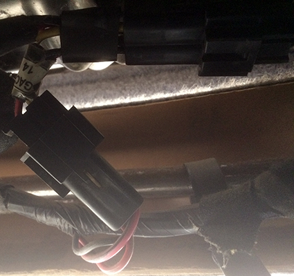

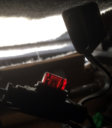

Voici, en photos, ce qui se trouve sous le siège conducteur de ma voiture :
Siège chauffant conducteur S3 2.5TD 110
Comme vous le voyez, les fils ne manquent pas !
Siège chauffant conducteur S3 2.5TD 310
Voici 1 des 3 éléments qui se trouve sur les fils venant de l'interrupteur "Low" / "High" du siège chauffant, le fusible de 10A n'est pas coupé !
Siège chauffant conducteur S3 2.5TD 410
Siège chauffant conducteur S3 2.5TD 4b10

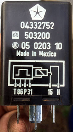

Le 2ème des 3 éléments est ce relais, que je n'ai pas pu tester !

J'avoue que je n'ai pas envie de m'embêter à enlever la garniture du siège pour vérifier la résistance, j'espère que le problème vient d'un, ou plusieurs de ces 3 éléments !?
Qu'en pensez-vous
Aux dires de MERCEDES (CHRYSLER) aujourd'hui, le relais ci-dessus gère les 2 sièges chauffants !!!
La référence exacte (MERCEDES) du relais est : C00K05003409AA et il vaut 96,32 HT
==> Comment puis-je tester ce relais svp ?

Bon, étant donné que les 2 sièges chauffants sont gérés par le même relais, et le(s) même(s) fusible(s), il m'a suffit de procéder par déduction : puisque le siège chauffant passager fonctionne, cela sous entend que le relais, et le(s) fusible(s) fonctionnent, malheureusement il s'agit donc de la résistance du siège conducteur !!!
