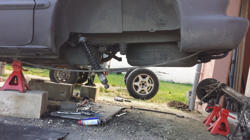

Voila quelques photos de mon essieu ar
Donc pas de barre stab mais une espece de barre en U sur le dessus de l'essieu.
Différents essieux arrière S3 Photo_10
Ce sont bien des tambours même sur un model 1999
Différents essieux arrière S3 Photo_11
Et maintenant la lame, je me demande si elle n'est pas un peu fatiguée.
Pourtant le dodge n 'a pas le derrière par terre.
Différents essieux arrière S3 Photo11
Je sais pas pourquoi la photo passe a l'envers....
Vous en pensez quoi?

Je pense que tu a une lame HS surtout celle qui est a l'envers !
Maintenant je sais que tu est loin de chez moi mais j'ai le mien a tambour de dispo !
Il est sur que si tu pouvais en trouvé un même a disque plus proche de chez toi ce serai mieux !
Pour la barre en U c'est surement pour évité que l'éssieux ce barre a droite ou a gauche mais une chose est sur est qu'on l'a tous !
Je sais pas pourquoi elle passe a l'envers....
salut , tu a pris la photo au moment ou tu etait chargé Question Question comme dit ptitloup 45 elle es vraiment plié ta lame en meme temps ta barre stab es aussi a l'horizontal Rolling Eyes Rolling Eyes

Donc vous pensez que les lames sont un peu fatiguées...
Non justement il n'y a pas de barre stab comme sur celui-ci :
Différents essieux arrière S3 20141112
Je dirais même plus : Très Sleep  !!! dormir

oui autant pour moi , j'ai pas fait gaffe .
ton van etait pas chargé Rolling Eyes Rolling Eyes si non ces clair elle sont fatigué

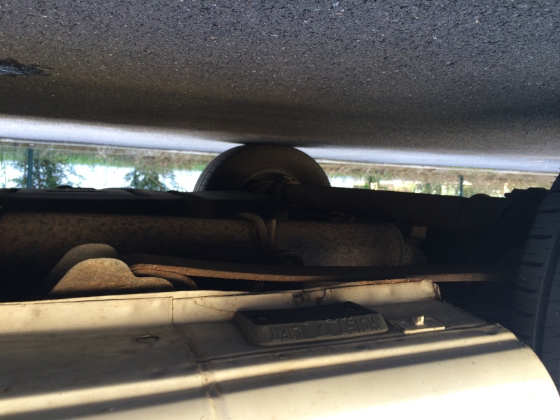

Différents essieux arrière S3 Unname12
si sa peu t'aider mon anciens essieux du lxi , il etait et il a pas bougé au niveau hauteur ,tu voi bien sa courbe , peut etre bete mais a tu mis la bonne reference pour t'es amorto

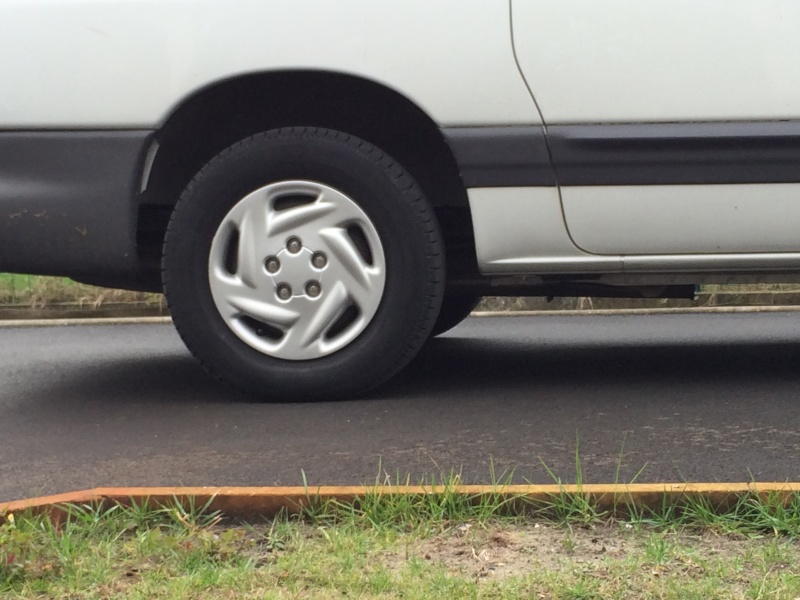

Les amortos AR sont des Monroe MON911123MM, c'est la ref Midas.
Différents essieux arrière S3 Photo_12
Différents essieux arrière S3 Photo_13
Je trouve qu'il est pas trop mal... c'est assez droit.
Différents essieux arrière S3 Photo_14
Différents essieux arrière S3 Photo_15
La lame gauche.
Je pense qu'elles sont fatiguées.
Différents essieux arrière S3 Empty
MessageSujet: Re: Différents essieux arrière S3   Différents essieux arrière S3 EmptyDim 23 Nov - 18:11
Moi je le vois pencher vers la gauche, c'est pas flagrant je le reconnais, exactement comme le S3 de Sonia29.
