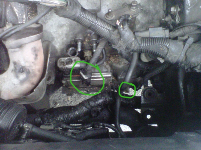

| Sujet: Re: Fixation latérale inexistante sur BVA Mar 28 Oct - 16:27 | |
| Bonjour, Pour faire suite à ta demande en MP La différence entre le S3 et le S2 et qu'il y a un support moteur en moins. Tu peux essayer de bricoler si tu as le temps en te reprenant sur des orifices déjà présents. Pour ce qui de l’électronique. C'est faisable, mais à savoir que: Je n'ai pas réussi à avoir les feux de recul (sauf en mettant un micro contact sur le levier de vitesse) Nous (moi, ma moitié et le forum car nous avions tous travaillé dessus via le forum, les appels téléphonique...) avons réussi à avoir les modes D et R. Les 2 et 3 ne servaient plus à rien. Il est également vrai que la BVA était brutale. La cause??? BVA fatiguée??? Mauvais câblage??? Support moteur en moins??? Par contre, je ne te promets rien, mais je regarderai ça ce soir pour retrouver les annotations que j'avais fait à l'époque sur les schémas électriques. Une fois de plus, je ne promet rien car je en sais pas si je les ai gardé. Dommage que nous n'avons plus le S3, si non, j'aurai tout démonté pour te donner les infos. Quoiqu'il en soit, il va falloir beaucoup de courage si je ne retrouve pas les plans annotés car on s'était bien pris la tête avec tout ça. Tu t'en souviens Eugène? Cdt Pascal __________________________________________________www.minivanchrysler.com | |
153_bidets Voyageriste classe 1
Nombre de messages : 608 Age : 51 Localisation : Beuvry (62) Véhicule (modèle cyl année) : GD voyager (Canada) S3 de 1995. V6 3.3l bva 263000kms Date d'inscription : 03/07/2007
| Sujet: Re: Fixation latérale inexistante sur BVA Mar 28 Oct - 19:47 | |
| Bonsoir, Voilà ce que j'ai retrouvé dans la caisse à bricole réservée au van dans le garage. Si tu as besoin d'un PCM, voici le lien que le gars vend notre ancien Plymouth. http://www.leboncoin.fr/equipement_auto/706524352.htm?ca=17_s Pascal __________________________________________________www.minivanchrysler.com
