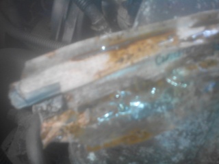

Bonjour
En allant chez Chrysler paris 12.j’ai senti une petite odeur d’eau refroidissement thermostat a   ½ .mais c’est vrai que mon voyager montait très Vitte en température .le matin moteur froid  en 5 Mn je suis a ½ de la jauge de température. Mais après ça ne bouge plus après.
J’arrive devant Chrysler j’ouvre mon capot j’ouvre le vase d’expansion et là l’eau est marron jaune.je prend une languette de papier pour vérifier et la de l’huile dans l’eau.
Joint de culasse 2.4 ??? <a href=Joint de culasse 2.4 ??? Img_2013" />
Joint de culasse 2.4 ??? <a href=Joint de culasse 2.4 ??? Image110" />
Je demande à un mécano verdict joint de cullasse.il regarde le vase d’expansion  et me dit que ce n’est pas d’aujourd’hui.
Car il y a des traces noir  jusque en haut .
si c’était récent  il y en aurait moins et au moins et uniquement  au niveau de l’eau mais pas au-dessus.
il a écouté le moteur et regarder si sa fumait  RAS.
Mais c’est bien le joint de culasse.2700€.chez Chrysler .

Comment il a jugé que c'était le joint de culasse ?
Il a vu une fuite, il a pris mes compressions, ....
Voir si cela n'est pas d'avant puisque tu dis que ton moteur tourne bien et pour le mécano aussi.
SVP : Pensez à faire un retour d'info ... __________________  Joint de culasse 2.4 ??? Sans_t10 - Joint de culasse 2.4 ??? Sans_t11 - Joint de culasse 2.4 ??? Attent10

de quand date la dernière vidange du liquide de refroidissement ?

perso, je changerais le liquide ,bien rincer, bien purger
et voir si la couleur ré apparait

Le mécano a juste regardé le vase d’expansion et constaté beaucoup  l’huile .et na pas roulé avec.il ma dit pour moi sa ressemble a un joint de culasse.il n’a pas fait plus de recherche.
Pas de compression.je n’ai pas voulu laissé la voiture pour un devis et rechercher  la panne exacte.je ne pourrais pas payé.et j’ai plus de travail dans 15 jours.

L'huile dans l'eau, si il y en a toujours qui passe, peut venir du joint de culasse mais aussi du refroidisseur d'huile (si tu en as un de monté).
Le refroidisseur ce n'est pas grave, mais le joint ...
Il faut savoir les compression.

J’ai eu le verdict de 2 mécaniciens
C’est bien le joint de culasse il n’y a pas photo
En plus ils ont regardé le radiateur qui présente des petite fuites .il me conseille de ne pas le réparer.
Il m’a dit de le finir sans faire de frais dessus.je lui es demandé si avec du stop fuite je pouvais rallonger sa vie.il ma dit peut être mais ce qui marche bien si je ne le fait pas réparé.
C’est le marc de café dans l’eau du radiateur.
