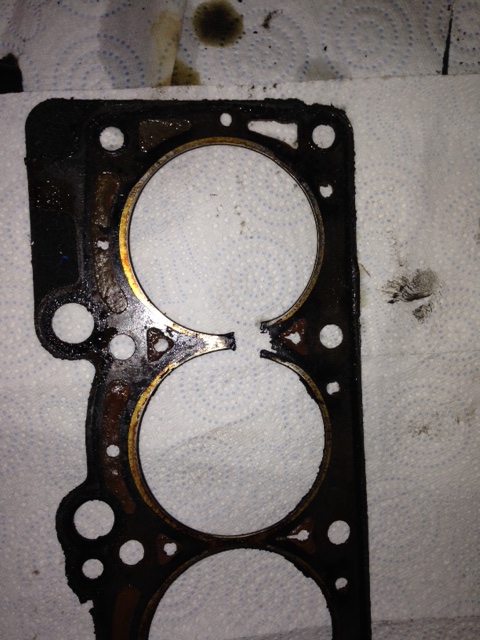

ça y est c'est déculassé ! 4h de boulot. pas de soucis particulier, à part ma douille de 15 de daube qui a rendu l'âme à la 9ème vis de la culasse...quel suspense...le temps d'en emprunter une à un collègue et verdict :
- joint de culasse mort entre cylindres 1 et 2
- un petit peu de liquide de refroidissement dans le cylindre 1
- piston du cylindre 1 "lessivé", les autres semblent normalement calaminés
- pas d'autres défaut apparent, soupapes OK, sièges de soupapes semble OK
(les 2 cylindre coté courroies, j'ai l'habitude de les numéroter dans l'autre sens, mais je reprends la numérotation du delco, vous me direz si ça va)
problème de culasse ou joint de culasse sur S2 2.5L essence Img_1411
Donc maintenant nettoyage de la culasse. J'ai bien peur de ne pas pouvoir éviter le re-surfaçage...il y a quelques toutes petites piqures entre les 2 cylindres. Je pense que ça pourrait tenir tel quel quelques temps, mais ça va créer une faiblesse et recommencer un de ces jours. Maintenant je ne fais plus que 2000 ou 3000km par ans...mais bon tant qu'à réparer autant le faire bien.
Si il existait un produit de comblement, epoxy ou autre pâte qui tienne la température ça serait idéal....

faut surfacer et controller si la culasse n'a pas de micro fissure au niveau passage d'eau dans les angles.le joint casse entre deux cylindre car la culasse est lègèrement deformer.

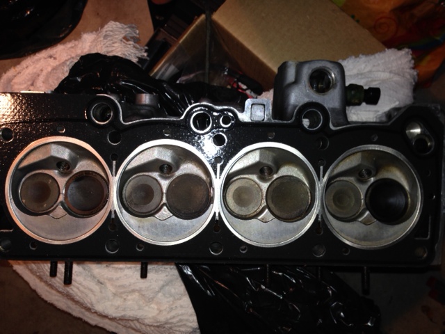

Merci, j'ai donc préparé la culasse comme conseillé et en préparant la culasse pour la rectif, je me suis aperçu que sous la calamine,  qu'il y avait des fissures entre les soupapes, 3 sur 4 impactés! C'est peut être le 95E10?
Les sièges étaient encore bien en place et en contrôlant à la lampe, pas de filet de lumière passant par la soupape, mais bon pas trop d'espoir elle est passé en épreuve quand même, mais bon, ça fuit de partout...
problème de culasse ou joint de culasse sur S2 2.5L essence Soupap10
donc maintenant, j'hésite, entre trouver une culasse ou arrêter les frais là...

Il faudrait que Mystère43 passe par là, il connait bien cela et je pense qu'il est le seul à pouvoir te donner un avis fiable.
D'ailleurs peut être il a une culasse.

les photos
problème de culasse ou joint de culasse sur S2 2.5L essence Image10
nouveau joint de culasse (Mopar)
problème de culasse ou joint de culasse sur S2 2.5L essence Image_10
thorwald
thorwald
Nombre de messages : 342
Age : 61
Localisation : toulouse
Véhicule (modèle cyl année) : voyager 2.5 ess de 1989 +HD Dyna FXDX de 2000
Date d'inscription : 14/08/2006
problème de culasse ou joint de culasse sur S2 2.5L essence Empty
MessageSujet: Re: problème de culasse ou joint de culasse sur S2 2.5L essence   problème de culasse ou joint de culasse sur S2 2.5L essence EmptyDim 14 Sep - 18:01
j'ai eu aussi le joint de culasse a 170 000, j'ai remonté sans ressurfaçage mai sil n'était pas cassé au meme endroit. pour moi c'etait entre un passage d'eau et un passage d'huile. le moteur a actuellement 245 000 sans probleme. il y avait aussi les fissures entre les soupapes . par contre les soupapes d'echappement ont ete remplacées. pour ce qui est de la vis de purge, ça fait 20 ans que j'ai ce voyager et je n'ai jamais purgé le circuit de refroidissement. je rempli le circuit, je fait chauffer jusqu'a ce que le calorstat s'ouvre, je refait le niveau de ldr . le circuit s'auto purge, il faut juste verifier le niveau les 2 ou 3 jours suivant et le refaire eventuellement
