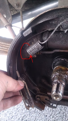

| Donc une fois démonté, il manque en fait la pièce de guidage du câble de rappel du loquet de verrouillage de la vis du rattrapage automatique... (j'ai réfléchi un moment avant de l'écrire celle-la). Bon je remplace tout quand même parce-que mes segments baignent dans le liquide de frein. __________________________________________________www.minivanchrysler.com ![Rattrapage auto frein arrière Signcri](https://2img.net/h/j.blondel.free.fr/signcri.gif) | |

| Finalement j'ai rien changé. En commençant à démonter, je me suis rendu compte que le ressort qui vient sur la pièce manquante était cassé : ![Rattrapage auto frein arrière Crifr](https://2img.net/h/j.blondel.free.fr/crifr.jpg) Donc je vais aller me procurer les pièces demain chez Cricri. A venir un tuto vidéo du remplacement des freins arrières. p.s: admirez mon tube d’échappement tout neuf derrière... il était d'origine et ça m'a pris 6h pour le changer...arf __________________________________________________www.minivanchrysler.com ![Rattrapage auto frein arrière Signcri](https://2img.net/h/j.blondel.free.fr/signcri.gif) | |

| Voila, ça progresse __________________________________________________www.minivanchrysler.com . J'en connais un qui est con comme la lune !!!_________________Vous avez un Chrysler Voyager !!! Et il n'a jamais d'éclipse ..._______________________________Alors venez nous le présentez (Les brèves de comptoir)_________________________________________Cliquez ICI | |

| Pièces commandées chez Chrysler. Le guide cable et le jeu de ressorts 11€. __________________________________________________www.minivanchrysler.com ![Rattrapage auto frein arrière Signcri](https://2img.net/h/j.blondel.free.fr/signcri.gif) | |
