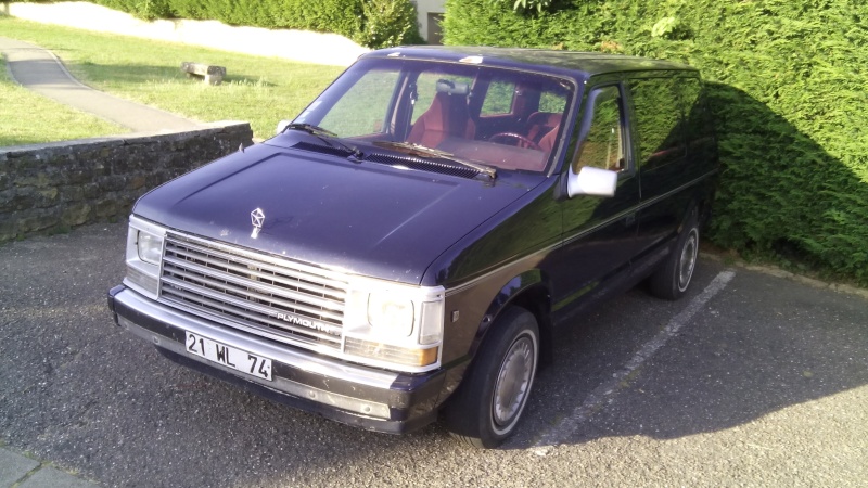

Voila donc ce post pour vous présenter mon nouveau Plymouth Voyager de 1990.
J'ai donc été le chercher hier à 12h00 en partant de chez moi le matin à 6h00 . Il était à Annemasse en Haute Savoie. C'est une voiture de 2ème main .L'ancien proprio l'avait acheté en 1999 .Il a 213000miles (342790km) . Le moteur a 244000km et la boite de vitesse 135900km. J'ai un classeur complet avec les factures et les ct qui ont été fait sur le Plymouth depuis l'achat en 1999.
D'origine il etait de couleur blanche et maintenant il est bleu . Son interieur est rouge/bordeaux (comme ma transam et ma LTD station Wagon). Feux us Ar en Fonction . Vitre electrique avant (rajout de l'ancien proprio) . siège avant manuel.
Equipé d'un v6 3.0 et boite auto A604 4 rapport .

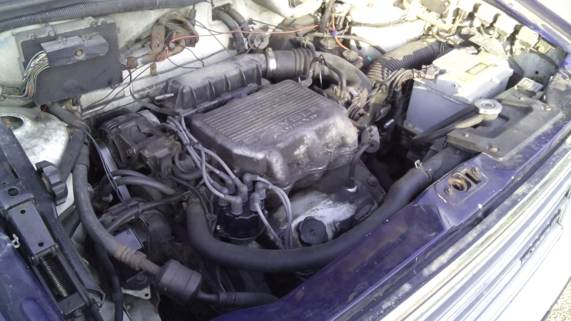

J'ai quelques soucis de moteur (check engine allumé 12/26/55) et tourne pas rond au ralenti (vibration) .
Check gages s'allume quand il tourne au ralenti mais à chaud .
J'ai un peu de boulot en electricité (retrait alarme , coupe circuit , fil volant , branchement feux us à l'avant ) en carrosserie ( remplacement des 2 retroviseurs avant , rajout antenne radio)
Nettoyage moteur et interieur

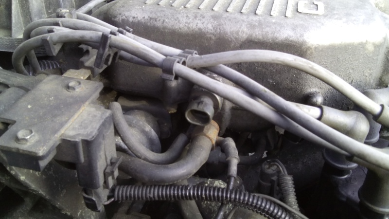

J'ai une sonde sur le plenum qui n'est pas raccordé . Pourquoi ?
