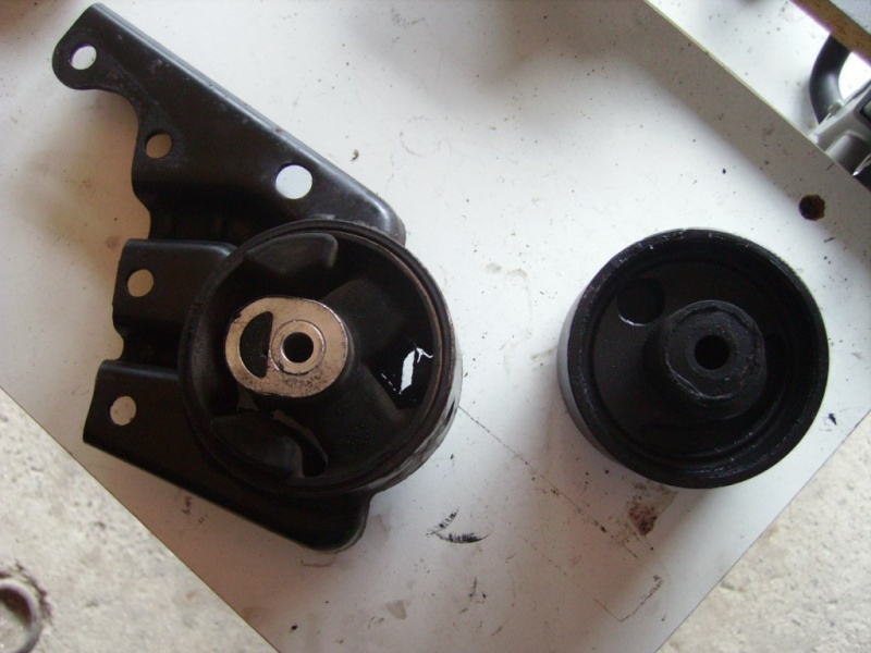

Voilà l'usure du silentbloc, on aperçois les déchirures:

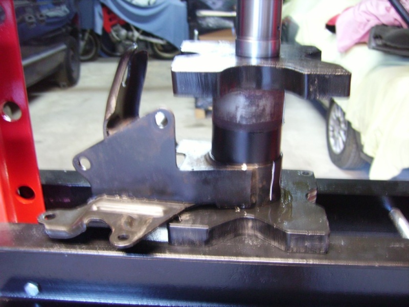

Utiliser une presse hydraulique et mettre en place la pièce:
tuto remlacement 4 silens blocs moteur chrysler 2,5 td 98 Sb1610
tuto remlacement 4 silens blocs moteur chrysler 2,5 td 98 Sb1710
Se munir de la vielle couronne et d'une plaque pour la compression sur la presse, la couronne servira de cale:
