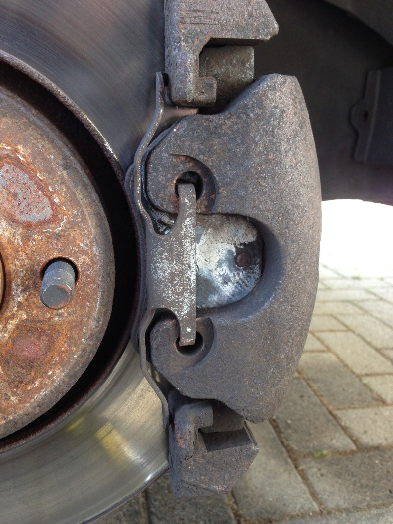

je dois changer mes plaquettes de freins avant, j'ai donc commandé une première fois des plaquettes sur un site après avoir sélectionné mon véhicule etc...
les plaquettes reçues ne correspondent pas et ont l'air d'aller plutôt à l'arrière, ok je les mets de coté et je commande sur un autre site des plaquettes avant pour mon S3 3.8 AWD...
plaquettes reçues mais... ce sont les même que j'ai déjà commandé sur un autre site !
je vais voir chez oscaro & cie et je me rends compte que tous les schémas de plaquettes pour mon véhicule ne correspondent pas à ce qu'il y a de monté actuellement...
voici ce que j'ai (désolé, je n'ai pas démonté pour la photo mais on voit bien que ce n'est pas la meme forme)
référence plaquettes freins avant erronée ??? 3.8 AWD Voyage10
et voici ce que j'ai reçu par 2 fois (sur 2 sites différents)
référence plaquettes freins avant erronée ??? 3.8 AWD Voyage11
Est ce normal que les plaquettes avant pour mon véhicule ne correspondent pas ?
y a t il une particularité pour les 3.8 AWD ??
je ne sais pas ou trouver les bonnes plaquettes !!
merci de votre aide

non car voici ce que j'ai d'origine sur le voyager :
référence plaquettes freins avant erronée ??? 3.8 AWD Voyage12
référence plaquettes freins avant erronée ??? 3.8 AWD Voyage14
là on voit bien que ce ne sont pas du tout les même :
référence plaquettes freins avant erronée ??? 3.8 AWD Voyage13
du coup, que faut il que je commande comme plaquettes ??

Déjà commences par essayer de trouver une marque sur ton étrier, avec une référence ce serait l'idéal.
Voir aussi sur tes vieilles plaquettes si tu trouves quelque chose.
Sinon après cela va se compliquer, mais au cas ou ton cricri soit spécifique US jettes un œil sur Rockauto si il y a ce modèle.

Bon je viens de les trouver sur Rockauto, ce sont des plaquettes pour les Voyager MK3 avec jantes en 16 pouces d'origine :
http://www.rockauto.com/catalog/moreinfo.php?pk=1956458&cc=3030910
Mais chez les Allemands cela correspond à la référence des plaquettes d'un voyager RG
le fait qu'il soit de la dernière série des GS fait il qu'il soit équipé du même freinage que les RG ? est ce possible ?
en tous cas ça correspond parfaitement...

ce sont des pièces pour voyager RG donc, mais la référence constructeur (05072216AA) est la bonne.
39 euros livré....
cool...
car chez AD, ou tpa, c'est 90 euros (et encore, après remise, sinon c'était 170 euros !)

Bon ben voilà on va y arriver Very Happy
Oui c'est tout à fait possible, pour info mon mécanisme de frein à main entre les deux sièges c'est la même référence que pour un RG (S4) c'est le gars de chez Fiat qui me l'a confirmé lorsqu'on a pris rendez-vous pour son remplacement avec le clockspring dans le cadre de la campagne de rappel qui concernait mon S3 Wink
