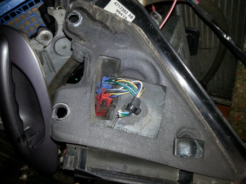

je suis toujours avec mon probleme de retro sur mon s3,je cherche un retro avec une prise rouge et une bleu hors je ne trouve qu'avec deux prises rouge une grosse et une petite ,mes questions:
est il possible de l'adapter avec mon faisceau? a quoi sert le petite prise 3 fils rouge?
merci d 'avance

voila ce que j ai:
adaptation retro Dscn6110
et voila ce que j'ai trouvé :
adaptation retro 10178110

d’après ce que j'ai vue tu a plusieurs sorte avec une ou deux fiche cela depent si tes rétro sont électrique aussi, pour ma part j'ai les deux l'importer a deux cosses rouges et l'autre européen a une bleu et une rouge , tu veux le quel ?
adaptation retro 20140318
sa ces le model us
adaptation retro 20140524
model européen

moi j ai le model europeen avec les deux prises (1 rouge et 1 bleu) et j ai trouvé un model us avec les deux rouge

ces pas vraiment compatible ,helas a moins de faire des bidouilles ,mais sa je ferai pas pour ma part  Wink

est ce qu'en modifiant le faisceau (en gros,en enlevant la prise bleu qui sort de la voiture et la petite prise rouge du retro "us")je peux monter le model us sur le faiseau europeen?

ouff ces du taf , il faut que tu aille jusqu'au faisceau central dans tout les qu'a après je suis pas tellement doué avec l’électrique

Pour installer des rétros US le pré requis est de comparer les couleurs de fils entre les versions Euro et import US, ensuite si ça correspond il y a deux solutions pour modifier le faisceau:
1) démonter les prises et installer les broches du faisceau Européen dans la prise US (chiant mais certainement faisable).
2) dénuder en partie le faisceau Européen et y souder les fils de la prise US en parallèle, solution que j'ai faite pour installer mes HP infinity sur mon Van, comme ça plus de problème de compatibilité quelque soit le rétro il y a la prise qui va dessus.
