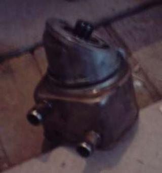

| Salut a tout. Ce jour en roulant une sonnette ce fait entendre, une fois, deux fois. Coup d’œil sur le tableaux de bord, pression huile basse, plutôt très basse, Surtout dans les mouvements du véhicule. Arrêt moteur, niveaux huile, presque plus rien sur la jauge, Index ? bon a faire vidange (2.500 Km) changement filtre, 5.5 Litres d'huile 15/40. Démarrage moteur, et la sur le carton, une, deux, trois gouttes huile. Resserrage filtre, et encore plus de fuite d'huile. ![Résolu - Fuite d'huile moteur VM. Echangeur-t--3a0c500](https://2img.net/h/img.xooimage.com/files87/7/5/a/echangeur-t--3a0c500.jpg) La fuite est entre le filtre et sont support, qui lui est sur le refroidisseur hydraulique eau/huile. ![Résolu - Fuite d'huile moteur VM. Filtre-et-son-support-4586bd5](https://2img.net/h/img.xooimage.com/files105/e/0/7/filtre-et-son-support-4586bd5.jpg) Pas facile, levé véhicule coté gauche, remplacer ce joint "Oring". +/- 67/3.5 ![Résolu - Fuite d'huile moteur VM. 540.868---joint-s...p5080007-4586dd6](https://2img.net/h/img.xooimage.com/files104/0/a/6/540.868---joint-s...p5080007-4586dd6.jpg) Replacer filtre, niveaux, ajout et c'est bon, plus de fuite. Mais cela dur depuis un certains temps, fuite, plus fuite, fuite, mais d'ou, Et bien maintenant c'est fait, a la prochaine réparation, ![Résolu - Fuite d'huile moteur VM. 540.868---vidange...p5080006-4586e79](https://2img.net/h/img.xooimage.com/files101/9/5/d/540.868---vidange...p5080006-4586e79.jpg) Et bien pour un véhicule de plus de 540.000 Km, PapyKy. ![Résolu - Fuite d'huile moteur VM. Logo-mamyjoe-husky-3bb6787](https://2img.net/h/img.xooimage.com/files93/3/e/3/logo-mamyjoe-husky-3bb6787.jpg) __________________________________________________www.minivanchrysler.com Véhicule de PapyKy Grand Voyager S4 - 2.5CRD de 2004 , de 350.xxx Km au 04/2023. Le 'BrocAuBoisAuFer' et la chaîne YouTube de PapyKy avec plus de 700 Vidéos.A voir avec '1 clic' sur les liens, Merci a ceux qui passeront y faire un petit bonjour. Ps: Excusez moi si mon écriture n'est pas correcte mais je n'ai pas fait de grande écoles.Chrysler GV 2.5TD 1995 - Toyota Cressida 2.400 cc Diesel Automatique 1981 - Yamaha 100cc 1968 Ford Transit 2.5 D 1981 - Mercedes 508D 3.7D-OM314 de 1975, est le TraficHomeCar-650 Celui-ci est remis sur les routes (THC-650) après plus de 22 ans de remisage 312.xxx km

| Salut a tous. Poste pour bien faire savoir que ce joint était bien mon problème de fuite d'huile, Que j'avais depuis plusieurs mois. Le niveau n'a pas bougé et au moins 700 Km fait. Bonne fin de WE prolongé, PapyKy. ![Résolu - Fuite d'huile moteur VM. Cnc-pa10](https://i.servimg.com/u/f39/17/81/04/30/cnc-pa10.jpg) __________________________________________________www.minivanchrysler.com Véhicule de PapyKy Grand Voyager S4 - 2.5CRD de 2004 , de 350.xxx Km au 04/2023. Le 'BrocAuBoisAuFer' et la chaîne YouTube de PapyKy avec plus de 700 Vidéos.A voir avec '1 clic' sur les liens, Merci a ceux qui passeront y faire un petit bonjour. Ps: Excusez moi si mon écriture n'est pas correcte mais je n'ai pas fait de grande écoles.Chrysler GV 2.5TD 1995 - Toyota Cressida 2.400 cc Diesel Automatique 1981 - Yamaha 100cc 1968 Ford Transit 2.5 D 1981 - Mercedes 508D 3.7D-OM314 de 1975, est le TraficHomeCar-650 Celui-ci est remis sur les routes (THC-650) après plus de 22 ans de remisage 312.xxx km | |
