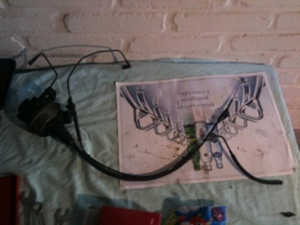

| Trouver sur le forum :le poumon ![régulateur vitesse : quelles pièces démonter et photos ? Goni](https://www.zupimages.net/up/14/18/goni.jpg) __________________________________________________www.minivanchrysler.com Quand tout fonctionne bien,ne touche à rien | |

| merci zoée mais je voudrais une photo quand il est en branché sur le moteur ( oui je sais , je suis chiant ![lol!](https://2img.net/i/fa/i/smiles/lol.gif) ) __________________________________________________www.minivanchrysler.com vous voulez des réponses ? nous aussi : merci de donner un retour d'infos sur vos problèmes ![Arrow](https://2img.net/i/fa/i/smiles/icon_arrow.gif) [/url] collecteur de tutos quand le mensonge prend l'ascenseur, la vérité prend l'escalier, elle met plus de temps mais finit toujours par arriver. Il vaut mieux être en retard dans ce monde que trop en avance dans l'autre. | |
