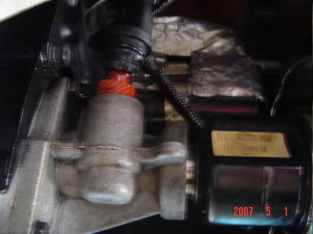

6 passer sous le Cricri pour démonter le capteur compte tour avec une vis de 10 sur la tulipe de sortie de boite
Tuto: Changement du joint SPI droit de bvm s/ S3 Ess 2,4l 96 Tuto_d29

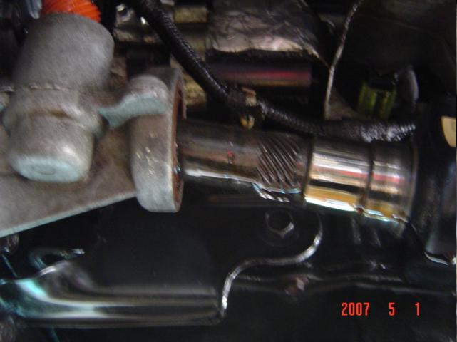

8 avec un mini demente pneu ou au pire en frappanr avec un marteau sortie la transmission de la boite de vitesse
Tuto: Changement du joint SPI droit de bvm s/ S3 Ess 2,4l 96 Tuto_d30
Résultat; ça sort

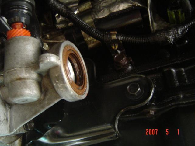

Tuto: Changement du joint SPI droit de bvm s/ S3 Ess 2,4l 96 Tuto_d31
le joint spi est là

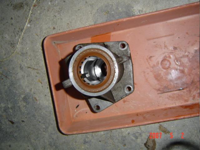

Tuto: Changement du joint SPI droit de bvm s/ S3 Ess 2,4l 96 Tuto_d32
9 démonter les 4 vis de fixation de la tulipe avec une rallonge de 13 afin de demonter le joint en étant a l'aise
démontage du joint a la tenaille ( un vrai masssacccreeeee))))
Tuto: Changement du joint SPI droit de bvm s/ S3 Ess 2,4l 96 Tuto_d33
remontage du nouveau joint et remontage en sens inverse ...
