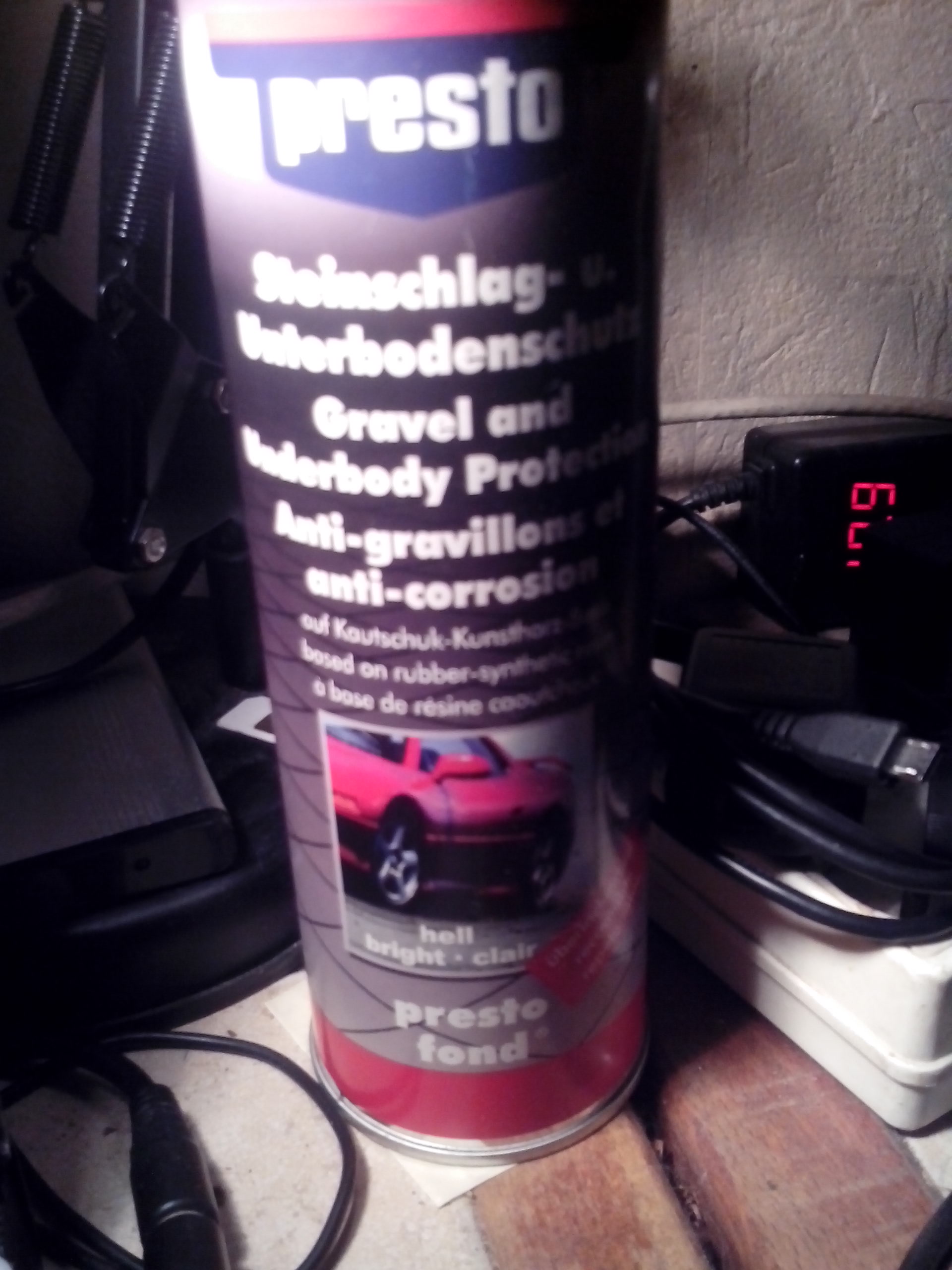

Aussi propre à l’extérieur que sous la caisse,donc aujourd'hui,passage au "frameto-prévention" et peinture caoutchoutéé"

C'est quoi ta peinture caoutchoutée ?
J'ai un mauvais souvenir de ce type de produit moi, ma première voiture, une Renault 5TL, avait plus ou moins apprécié le traitement type "blackson"; la corrosion s'était nichée dessous et quand on s'en aperçois c'est trop tard...

Bon produit que j'ai déja utilisé en bord de mer sur remorque porte à flot
Sous mon Van je n'avais pratiquement pas de corrosion,mais comme je vais mettre le bateau à l'eau plusieurs fois de suite
Prévention  Very Happy

a tu une adresse pour ton produit  Wink
Age : 63
Nettoyage extérieur et traitement sous caisse Empty
MessageSujet: Re: Nettoyage extérieur et traitement sous caisse   Nettoyage extérieur et traitement sous caisse EmptyVen 18 Avr - 17:24
http://avis.norauto.fr/6076-fr_fr/266013/presto-spray-anti-gravillon-et-anticorrosion-noir-500-ml-reviews/reviews.htm
En gris ou noir,c'est une vieille marque,j'ai acheté ma premiere bombe en Bretagne chez Leclerc il y a 10 ans  Cool
Un super produit(résiste à l'eau de mer....tester par moi méme)  Very Happy

merci zoee , a 500ml la bombe tu en a pris je pense plusieurs ,tu en compte combien et pour quelle surface tu veux faire  Question
merci
Age : 63
MessageSujet: Re: Nettoyage extérieur et traitement sous caisse   Nettoyage extérieur et traitement sous caisse EmptyVen 18 Avr - 20:45
merci
1 bombe pour l’arrière(du réservoir au pare-choc)
2 bombes du réservoir jusqu’à peu prés le catalyseur
un investissement de 30€ en tout
