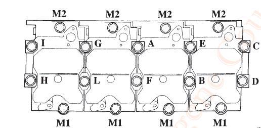

bonjour,
dans le cadre du remontage moteur d'un S3 TD de 2000
nous recherchons l'ordre et le couple de serrage des culasses
j'ai la revue S2 mais pas sûr que ce soit les mêmes

couple serrage vis culasses Culass10
couple serrage vis culasses Serrag10

Le gros pb sur ce moteur c'est qu'il faut faire un resserrage une fois le moteur chaud.
Et donc il faut redémonter les injecteurs pour pouvoir passer la clef...
Je me demande s'il faut changer les rondelles en cuivre au fond des puits d'injecteurs...
couple serrage vis culasses Empty
MessageSujet: Re: couple serrage vis culasses   couple serrage vis culasses EmptySam 15 Fév - 22:19
J'avais posé la question à Étienne à ce sujet et il m'avait répondu qu'il ne démontait pas injecteurs pour la deuxième passe de serrage, il m'avait dit qu'avec un embout suffisamment long ça passe juste.
Et la deuxième passe de serrage ne se fait pas moteur chaud, il faut le laisser refroidir complètement après les 20minutes de fonctionnement donc l'idéal est de terminer le premier serrage en fin d'après midi et de retourner faire la deuxième passe le lendemain matin.

Oui PAS moteur chaud !!!
C'est bien marqué sur le descriptif de serrage que j'ai mis, "2ème étape"

Bin sur la mienne pour S2, sur la 2e phase de serrage ce n'est pas pareil !!!

Exact, je crois qu'on rajoute encore un coup de serrage angulaire de 65° (de mémoire)

bonsoir,
sa c'est des conneries et une fois serré il n'y a aucun resserrage après.
1 x 4 kilos les 18 vis
1 x 8 kilos les 18 vis
1 x 70° premières les 10 centrales D14
1 x 70° deuxième les 10 centrales D14
1 x 90° les 8 vis D12

Dans cet ordre là pour les passes de serrage, et pour chaque série dans l'ordre des vis donné par la RTA ?

les dix du milieu en escargot,les extrémités culasse par culasse.
Salut Étienne Wink
Je visualise pas le "en escargot" scratch
Ça ferait quelque chose comme A-E-B-F-L-G-C-D-H-I ?

couple serrage vis culasses 267855untitled
couple serrage vis culasses Aigle11

Ok donc ça fait G-A-F-L-H-I-C-D

j y connais rien mais vu le croquis de Zoé j aurai plutot pensé : A-F-L-G-E-B-H-I-C-D  Rolling Eyes c est quand mm pas simple la mécanique mm avec une RTA

 Very Happy tu démarre par A
Merci zoee Wink
Exact Puce, j'avais pas les yeux en face des trous hier soir moi Rolling Eyes
