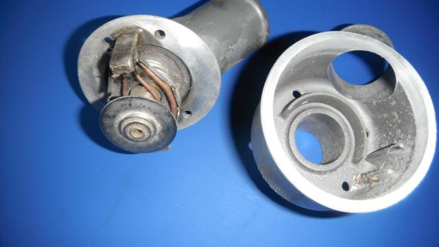

| Il y a une personne qui a réussi le modifier sur le fofo ,c'est Papyky....................mais c'est un sacré bricoleur avec pas mal de matos et de compétence jp __________________________________________________www.minivanchrysler.com Quand ça fonctionne, touches à ton....................................................................................Q Never invent something that people don't want.....Thomas Edison Voyager 2.5 TD 1995 (x2)/fiesta 1.25 ghia 2000/ lna 11 1984 fiesta 1.25 titanium 2011 | |
ep7828 Forumeur niveau 1
Nombre de messages : 139 Age : 66 Localisation : Rambouillet Véhicule (modèle cyl année) : Chrysler Voyager 2.5 TD SE de 1995 Spécialisation auto : aucune Date d'inscription : 28/11/2011
| Sujet: Re: carlostat sur TDSE 2.5L de 1995, boitier à changer ou pas car réponses différentes ! Jeu 13 Fév - 12:07 | |
| oui je le connais c'est un très bon il est vrai. | |
Nombre de messages : 17388 Age : 77 Localisation : Belgique - Charleroi-Ransart - Aéroport de Gosselies. Véhicule (modèle cyl année) : . . S2 GV 1995 - 2.5 TD de 580.xxx Km avec le groupe d’origine - S4 GV 2004 2.5 CRD de 365.xxx Km Spécialisation auto : Ex mécanicien auto chez Renault. (20 ans) et roule en G V S2 depuis 2004 & S4 depuis 2017. Date d'inscription : 03/10/2012
| Sujet: Re: carlostat sur TDSE 2.5L de 1995, boitier à changer ou pas car réponses différentes ! Jeu 13 Fév - 23:32 | |
| Merci a vous tous. Mais pas de mérite, 20 ans dans les garages ça aide, non ??. Pour ceux qui veule savoir comment j'ai du chauffage sur mon GV maintenant en temps d'hiver. Quille face un tour sur ce lien. Merci encore, PapyKy. __________________________________________________www.minivanchrysler.com Véhicule de PapyKy Grand Voyager S4 - 2.5CRD de 2004 , de 350.xxx Km au 04/2023. Le 'BrocAuBoisAuFer' et la chaîne YouTube de PapyKy avec plus de 700 Vidéos.A voir avec '1 clic' sur les liens, Merci a ceux qui passeront y faire un petit bonjour. Ps: Excusez moi si mon écriture n'est pas correcte mais je n'ai pas fait de grande écoles.Chrysler GV 2.5TD 1995 - Toyota Cressida 2.400 cc Diesel Automatique 1981 - Yamaha 100cc 1968 Ford Transit 2.5 D 1981 - Mercedes 508D 3.7D-OM314 de 1975, est le TraficHomeCar-650 Celui-ci est remis sur les routes (THC-650) après plus de 22 ans de remisage 312.xxx km | |
