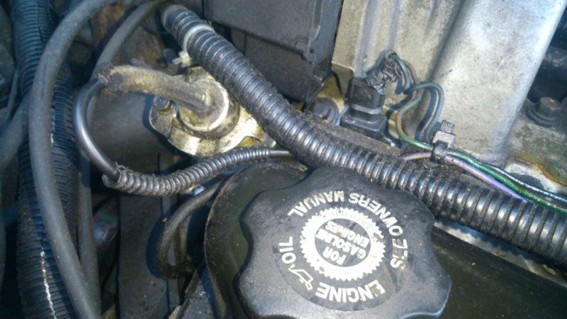

tuyau retour d'injection s2 v6 3.3l débranché ! Nouvel11
voici la photo du tuyau de depression branché sur le regulateur de pression , tuyau qui suinte de l'essence au goutte à goutte ! il se branche bien derrière la pipe d'admission? j'ai surement le regulateur de pression à changer !  si quelqu'un s'ait où l'acheter , celui du 2,5l n'irait pas ? merci bien

Voila, on y arrive mais tu aurais mis cette belle photo plus tôt  Wink
Je ne mettrais pas celui du 2.5, tout au moins pas avant d'avoir vérifié la pression de fonctionnement.
Déjà Gilles t'en a trouvé des correspondant, c'est le mieux.
Tu peux aussi demander chez Chrysler (fiat) .... on ne sait jamais ...
