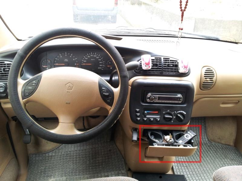

Alors pour démonter cette platine c'est archi simple, tu as juste besoin d'un tournevis cruciforme car elle est fixée par 4 vis et clip mais pas toujours.
On commence par déposer le cendrier ou le porte gobelet dans ton cas en l'ouvrant complètement, je dis bien complètement car à un moment ça bloque un peu, on tire encore dessus pour arriver à voir une languette tout au fond dans un trou, on appuie dessus pour tout sortir complètement
ventilation Cendri10
ventilation Cendri11
Ensuite on déclipse la petite garniture rectangulaire qu'il y a juste au dessus et voilà Exclamationça découvre les deux vis du bas, les deux du haut sont juste au dessus du poste sur la face inférieure de la platine, on les voit sur la photo ci dessous.
ventilation Autora10
Ensuite on la bascule et on débranche les deux prises qui arrivent dessus, dans le cas présent la mienne a un clip central qui la maintient en place au remontage, il suffit de tirer dessus pour la sortir.
ventilation Autora11
Elle est comment ta platine,  noire ou imitation ronce de noyer ?
