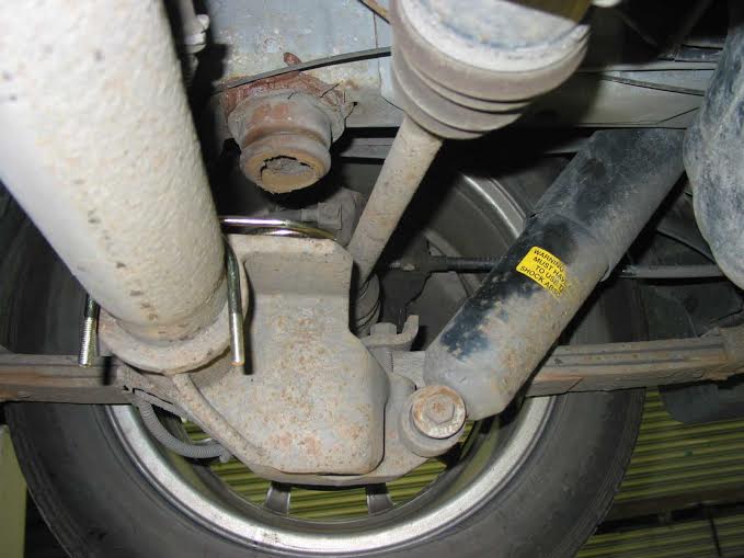

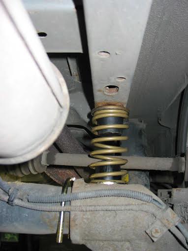

Que pensez vous de l'idée de rajouter des ressorts entre le châssis et le pont arrière?
Comme sur cette photo que m'envoie le fabricant du produit.
Attention ce n'est pas mon van mais un du même modèle. le mien est sale mais en meilleur état en dessous.

y a deux modèles.
un normal pour charge additionnelle légère et occasionnelles. 271€ le kit pour le AWD 199 pour le FWD
un second "heavy duty" j'ai pas encore le prix, pour usage intensif ( quotidien) pour les versions camionnettes de nos vans, on ne trouve pas mal en allemagne ( a a la rreire pas de bankettes , juste des tôles a la place des vitres.. on en trouve en version frigo en version avec différents Equipements.

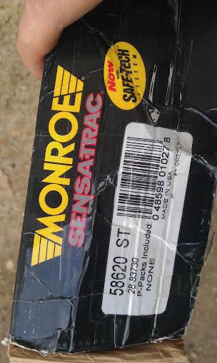

j ai opté pour modifications,  pour des monroe 58620 ST et un dispositif additionnel de ressort classiques, moins cher qu'un système de boudins a gonfler en dynamique avec un pupitre de commande (cher et complexe , rajoutant des causes de pannes)

Pour l'instant je teste ceci sur le S3:
Montage prévu demain.
si je reçois mes lampes de tableau de bord ( les petites ) je pourrai faire tests route...
modification des amortisseurs arrières du chrysler voyager awd Monroe10
modification des amortisseurs arrières du chrysler voyager awd Monroe11

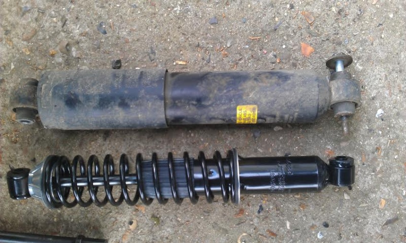

regarde sur mes photos.
les silents blocs, le diamètre de la largeur de positionnement rien n est pareil..
comment as tu pu les monter en face et comme il faut?
j 'ai mis les deux amortisseurs côte a côte et je vois pas comment les monter..
ce que je veux dire c est que par rapport a la position de celui d origine il va etre en biais celui que tu montre ou celui que j ai mis en photo?
tu as vu la différence de poids?

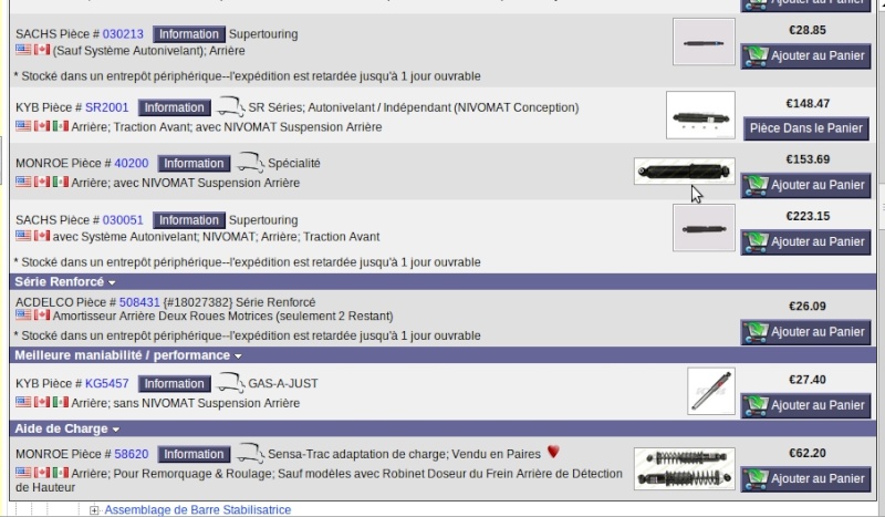

ils sont donnes par rock auto comme l aternative aux nivomatt, mais coutent 65€ piece. + port 50€
les nivomat j'ai pas trouve a moins de 153€

Quand j ai mis côte a côte j ai vu que ca mettrait , une fois serré les amortisseurs en diagonale et non // à l axe de ceux déjà montés...
Les silents blocs sont plus petits,le centrage diférent,  les points d'accroche aussi , j ai remonté l'origine..pour te demander , ou demander ici a des pros ce qu'ils en penses...papysky tu en penses quoi?
regarde la photo ou j ai mis les deux côte à côte c est vraiment pas pareil en positionnement
eu être en coupant des entretoises pour placer de chauque côté des vis pour recentrer la boucle d amortisseur au bon endroit

papiaroulettes a écrit:
Moi j'ai mis ça : http://cgi.ebay.fr/ws/eBayISAPI.dll?ViewItem&item=160548126244&ssPageName=STRK:MEWNX:IT&_trksid=p3984.m1439.l2649
en remplacement des amortos d'origine horriblement chers et complètement bloqués (mon cricri avait les fesses en l'air  Very Happy )
résultat cricri plus souple mais toujours aussi résistant à la charge
Ce sont des nivomats aussi et pour qu'ils travaillent bien droit avec mon ami mécano on a ajouté des entretoises c'est impec
non sauf erreur Delphi DG3918 ne sont certainement pas des nivo mat
Ce sont des amortisseurs classiques. a gaz.
j'ai regardé sur le site de delphi avec le modèle que tu donnes. DG3918
C'est bien indiqué pour chrysler mais c'est aussi marqué: une asterisque (-1) , qui reporte à :
sauf ceux équipés d'origine par des nivomat....
