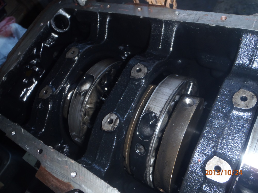

Au vu des photos, il y avais encore de l'huile dans le carter ??
Pas seulement bielles, mais aussi palier vilebrequin, pas été par le dos de la........
Les cales de latérale en on pris.
encore un td a chaîne qui se met a claquer !! - Page 3 Pa220021-41a6d31
A tu sortis le vilebrequin du bloc ??.

je n'ai pas réussi à sortir le vilo, mais j'ai pas voulu forcé non plus, j'ai peur de faire une conn.rie, je doit mal m'y prendre
et pour les pompes à première vue elles sont en bonne état, pas de rayures ou de traces suspecte!

et là, une surprise lorsque j'ai commencer le netoyage
encore un td a chaîne qui se met a claquer !! - Page 3 P1010019
là, je me suis dis: "tiens ! les culasses ont été changer !"
mais non !
encore un td a chaîne qui se met a claquer !! - Page 3 P1010020
encore un td a chaîne qui se met a claquer !! - Page 3 P1010021
tout le moteur date de 2000 !Twisted Evil

d'origine ma pompe a déjà une prise carré
encore un td a chaîne qui se met a claquer !! - Page 3 Empty
MessageSujet: Re: encore un td a chaîne qui se met a claquer !!   encore un td a chaîne qui se met a claquer !! - Page 3 EmptySam 30 Nov - 16:29
Cool alors t'es tranquille pour la prise de PI Very Happy
Le moteur est de 2000 ? alors c'est un VM69b, vérifies voir ce qui est gravé sur la partie plate juste au dessus de l'emplacement du compresseur de clim.
Tu as pris l'alternateur ? sur ce moteur là il faut.
