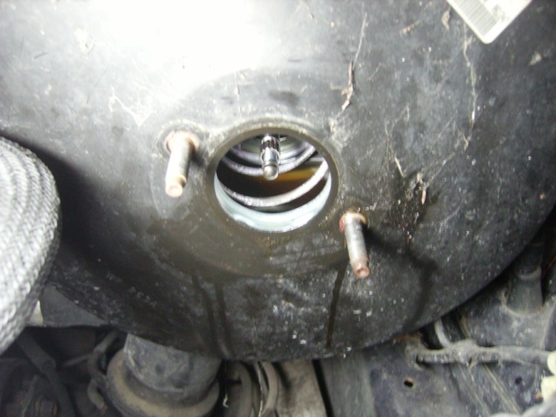

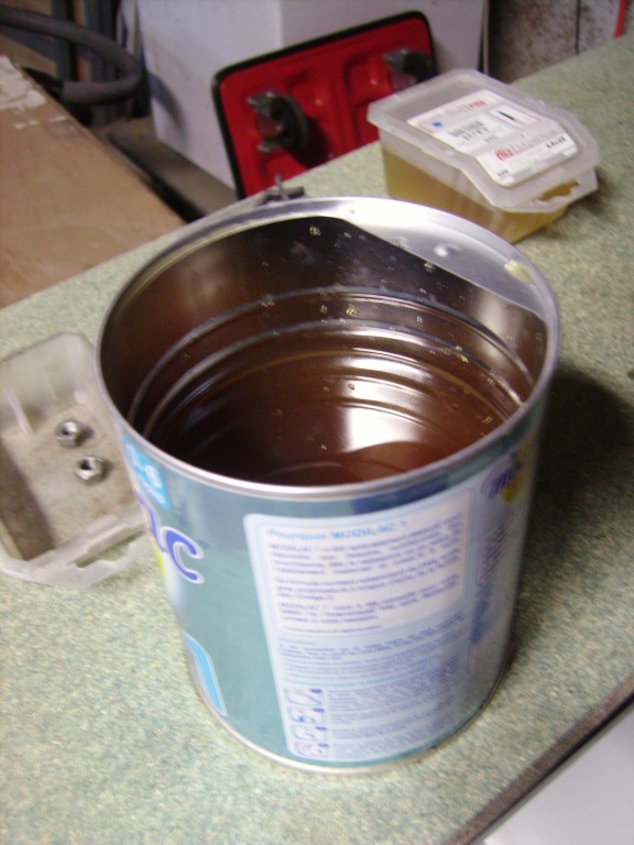

Bonsoir à tous, bon je donne 1 point à Thorwald et Zoee, la fuite c'est propager dans le mastervac, photo à l'appui.
fuite de liquide frein introuvable Maitre12
fuite de liquide frein introuvable Maitre13
fuite de liquide frein introuvable Maitre14
Voilà ce que j'ai sortie du mastervac, une quantité presque 1,5 litre.

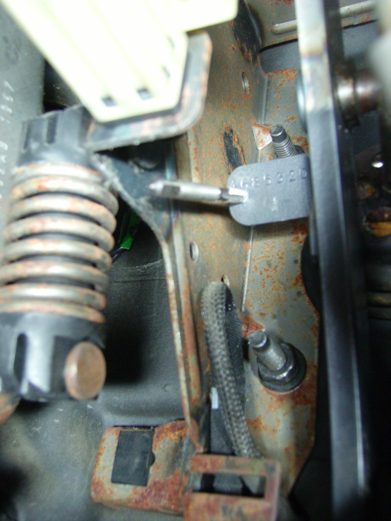

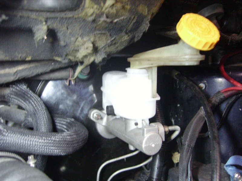

Salut à tous, j'ai reçut le maître cylindre aujourd'hui et j'ai déjà monter la pièce.
fuite de liquide frein introuvable Mc_1110
Il faut juste récupérer le verseur déporter.
fuite de liquide frein introuvable Mc_1910
Par contre j'ai un problème pour la purge, j'ai chercher sur le RTA mais je n'arriva pas bien à suivre, il y a t'il un moyen particulier pour la purge?Neutral

Bon pour parler un peux du problème de purge je confirme sans aucun souci que ta manière été bonne , donc : AR droite + AR gauche + AV droite et finir par AV gauche Même avec le bloc ABS çà marche aussi, en sachant que c'est le mode manuel à la pédale et çà marche très bien, j'ai fait ce soir un essai route nickel.
Mais un autre petit problème et venu se rajouter il manque 3 ou 4 mm pour que la pédale de frein appui sur le capteur de feux de frein arrière . Pourtant je me souviens qu'il n'y avait rien derrière le mastervac un cable par exemple ou la tige poussoir du mastervac ?????Rolling Eyes
Donc je vais surement improviser un boulon avec écrou pour rattraper le tout petit jeux qui manque.
Voilà bonne soirée aux membres et @ bientôt

Oui revenons au problème mécanique Laughing
De mémoire : Pour le contact de frein il faut sortir la tige de commande du contacteur au maxi en tirant dessus.
Au premier appui elle se réglera toute seule.
Pour la purge il est dit en X, pour ma part je fais toujours "à l'ancienne" et pas de problème.
Pour le reste est-ce que vous avez tout noté dans ce post
SVP : Pensez à faire un retour d'info ... __________________  fuite de liquide frein introuvable Sans_t10 - fuite de liquide frein introuvable Sans_t11 - fuite de liquide frein introuvable Attent10
fuite de liquide frein introuvable Empty
MessageSujet: Re: fuite de liquide frein introuvable   fuite de liquide frein introuvable EmptyJeu 21 Nov - 14:53
Le contacteur de pédale de frein se règle, j'avais eu le truc en démontant l'alarme de mon ancien S3.
On dépose le capteur du pédalier en lui faisant faire pas tout à fait 1/4 de tour en sens anti horraire, on tire sur le bouton du contacteur (ne pas hésiter à tirer fort c'est assez dur), on pousse sur la pédale de frein et tout en la maintenant au fond on remonte le contacteur, ensuite on relâche doucement la pédale et c'est réglé.
Nombre de messages : 33842
MessageSujet: Re: fuite de liquide frein introuvable   fuite de liquide frein introuvable EmptyJeu 21 Nov - 15:26
Oui, c'est bien ce que je disais, le poussoir du capteur se règle.

Bonsoir Eug87 et Chrysler-29, et bien je l'apprend Idea  j'ai beau eu regarder avec la tête au milieu des pédales mais c'est dure de voir quoi que ce soit. Alors du coup j'ai fabriquer un truc simple et aussi réglable, je joint les photos.
fuite de liquide frein introuvable Pf610
Perçage diamètre de 4 mm et un taraud de M5*0.8.
fuite de liquide frein introuvable Pf710
Une tige fileter ou vis à tête fraiser fendu et un écrou pour faire office contre écrou et le tour et jouer, un jeux d'enfant.
fuite de liquide frein introuvable Pf810
Reste plus que le réglage et voilà.
Dans tout les cas merci les gars pour l'info je serai moi con ce soir Idea .
Pour Eug87 j'ai posté sur ton site mon métier si je peux aider c'est avec plaisir.
Merci encore aux membres et bonne soirée @ bientôt
