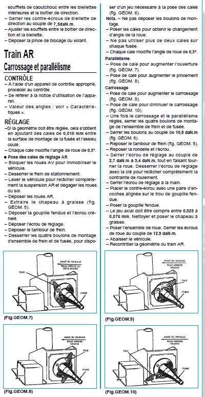

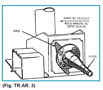

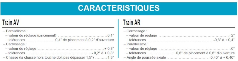

L’usure des roues arrière n'ont rien a voir avec le train avant.
Par contre les support des fusée arrière peuvent avoir été pliée par un choc.
Mais de toute façon il est possible de vérifier les réglages du train Ar,
Comme on le fait pour l'avant, pinçage, ouverture, chasse et carrossage.
Et ce réglage ce fait a partir de cales entre essieu et fusée, comme explique dans le 'RTA'.
usure anormale pneu ar coté conducteur Captu156
Et les valeurs du réglages.
usure anormale pneu ar coté conducteur Captu157
usure anormale pneu ar coté conducteur Captu158
A++, et bon fin de WE, PapyKy.

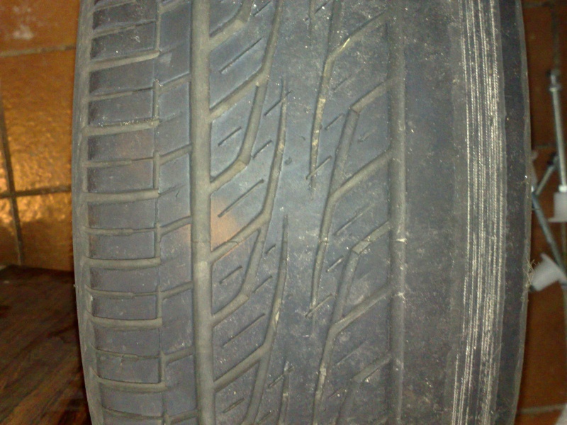

sur mon S2 j'ai eu aussi les pneus avant usés "à la corde"
usure anormale pneu ar coté conducteur Pneu_u10
Nombre de messages : 16571
usure anormale pneu ar coté conducteur Empty
MessageSujet: Re: usure anormale pneu ar coté conducteur   usure anormale pneu ar coté conducteur EmptyMer 12 Fév - 22:19
Oui mais la c'est un défaut de géométrie du train avant.
On a remplacer des pièces sans faire de contrôle de géométrie.
A++, PapyKy.
