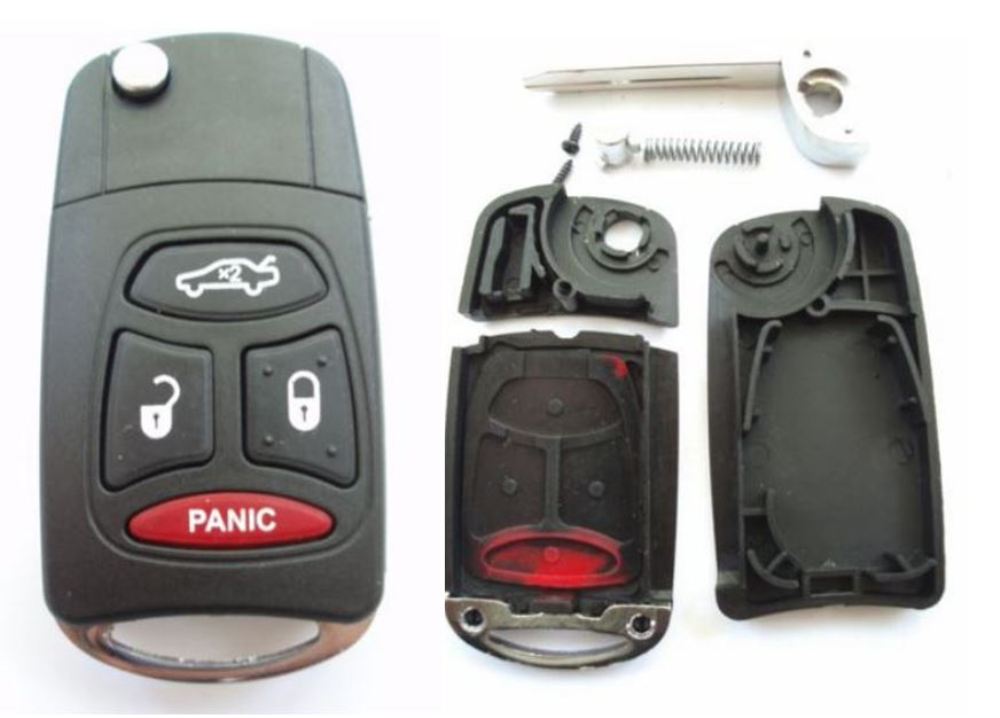

Oui, c'est possible, si puce et surtout si emplacement possible a l'intérieur.
Programmer sa telecommande de S3 Capture-5364540
Programmer sa telecommande de S3 Texte-5364542
Ou ce modèle plus simple, ou il est possible de mettre le transpondeur.
Programmer sa telecommande de S3 Captur42
Mais il faut aussi le circuit imprimé qui va avec, et la, c'est pas donner. (80 a 150 €).
Programmer sa telecommande de S3 Cnc-p477

Moi, j'ai fait faire une copie avec puce chez 'Miranda',
Qui ma fait une copie de l'original en coque et puce transpondeur. 90 €.
Chez FIAT, Hooooooreur, 150€.
Puis comme j'avais la télécommande sans clef, j'ai trouver en 'chine' une ébauche de clef en coque,
pour y inséré le transpondeur copier achetée & faite chez 'Miranda', qui était compatible,
Cette copie, donc la puce a été retirée, sert pour MamyJoe pour pouvoir entré dans le véhicule.
Puis j'ai été faire une copie chez le 'cordonnier' du village, (5€) et placer,
La carte de la télécommande d'origine et le transpondeur de chez 'Miranda', dans la coque 'chine',
Et maintenant j'ai un clef correcte, avec télécommande et bouton 'Panic' qui fonctionne.
Programmer sa telecommande de S3 P6080010
Programmer sa telecommande de S3 P6080011
Donc a vous de voir, PapyKy.
Programmer sa telecommande de S3 Cnc-p478

Alors, c'est pour cela que j'acheter en 'chine'.
Et le 'copiste', du village a coté, une personne d'un certain ange age,
Qui ne savais rien de ce système de clef a transpondeur, m'a dit.....
Je ne certifie rien, et c'est vrais, qu'il a du s'en reprendre a deux fois, car par retournement sans butée,
Avec mes ébauches chinoise a 1.89 €, mais la seconde a fonctionner, et ensuite...
Après avoir monter moi même le transpondeur et que tout fonctionnais parfaitement.
Programmer sa telecommande de S3 Ebay_611
J'ai retourné le voir pour en refaire une de réserve, qui n'a pas de transpondeur,
Mais sert a ouvrir le véhicule, au cas ou l'on laisse a l'intérieur porte fermée,
Oui, a qui cela n'ai pas arrivé !!!!!!, A plus, PapyKy, sais que c'est pas d'origine, Mais......
Pour une ébauche de ratée sur 3 achetée pour les copie et 3 x 1.89 € et 2 x 5 €.......
Programmer sa telecommande de S3 Cnc-pa14
