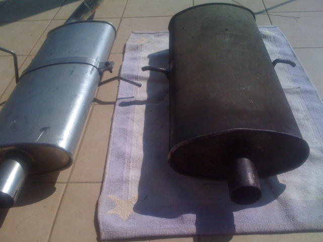

hello,
deuxième fois que je commande un silencieux pour ma voyageuse (2.5td se 1997 court) et je ne reçois jamais le bon.......
même en leur donnant le type mc300aeb095, les pattes de fixations ne correspondent pas.
le silencieux correspond; bien qu'il ne passe pas au même endroit (coudé différemment) par contre avec ces pattes de fixations la ;j'ai 10 cm de garde au sol...........au revoir le pot au 1er gendarme couché ....
y aurait il une explication.........
silencieux jamais le bon  Photo_12
et bien sur contrôle à repasser rapidement , bizarrement avec mon ancien pot (sur la photo) ils m'ont dit qu'il fallait que je revienne lol!
merci pour vos lumieres

il n' a pas 36 rèfèrence,il y a un modèle court et long voyager ...en plus le vieux pot n'est pas d'origine ....

suis daccord avec toi d'ou mes interrogations suite à 2 livraisons de 2 marques et boutiques differentes avec les memes fixations
suis sur une année charniere ?,j'avais ce probleme avec une cox .....
l'ancien proprio a t'il modifié les fixations ,mais il ne me semble pas,
mon ancien silencieux est il le bon...

relève la référence sur le silencieux (si tu y arrive)
essaie sur rock auto en tant que Plymouth ou dodge
également des fois selon les pays les norme change etc , prend une Subaru en australie elle sont plus haute que chez nous.
également les près série diffère ainsi que les fin de série , les norme selon les millésime, les défaut de carte grise ( ex : un millésime de 95 vendu en fin 96 sera marqué 96)
j'ai eu le cas sur une bmw 527 i (525e) date cg 08-83 alors que j'avais un model du 3-83. avec pond court (j'avoues bmw fesait beaucoup de prototype à l'époque)

d'apres mes recherche tu as un silencieux se S2 http://www.rockauto.com/catalog/moreinfo.php?pk=4074414&cc=190041

Merci a tous pour vos infos, effectivement r.o.f le klarius que tu m as trouvé ressemble bien au mien, et fort probable qu'il serai convenu, le premier que j'avais commandé (bosal) semblait convenir aussi d'après le dessin et possible qu ils se soient trompés sur l envoi
Le second ressemblait fortement au 1er mais avec des pattes plus courtes, du fait qu'il s adaptait bien, j'ai pris un coup de sang et une meuleuse et coupé les pattes.... ayant dans mon stock de pieces des pattes de fixations sur 'cadre' qui se fixe autour du silencieux qui correspondait aussi je l' ai adapté dessus ....
Même moi j'ai du mal a croire que c est pas monté comme ça d'origine donc pour ma contre visite du ct ce sera nickel ....
