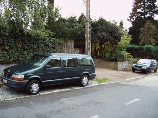

Le jour de l'achat.
Avant les travaux de peinture.
Le S2 ! Quelques précisions pour un débutant ! Hpim0810 Le S2 ! Quelques précisions pour un débutant ! Entae_10
Et après quelque travaux de carrosserie cette année, pare-choc et bas de caisse.
Le S2 ! Quelques précisions pour un débutant ! P6160012
Et le voila durant cette été, avec plus de 534.000 Km, pour preuve,
