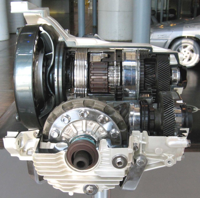

saxon68 : quand tu dit embrayage, tu veut parler de coupleur hydraulique et transmission ??.
C'est à dire la partie mécanique entre moteur et roues'sss.
Car sur une BVA pas d'embrayage 'dit sec', comme tout le monde connait.
Seulement des embrayages ou/et bandes de freins qui sont dans le carter de boite et qui sont a bain d'huile.
depose et repose boite auto du 3.8awd besoin de vous  - Page 4 Editor12
Ici BVA traditionnelle pour propulsion.
depose et repose boite auto du 3.8awd besoin de vous  - Page 4 Boite-11
Ici pour traction et 4X4.
A++, PapyKy.
PS je dit cela pour que les non initier ne confonde pas "Embrayage et convertisseur".
