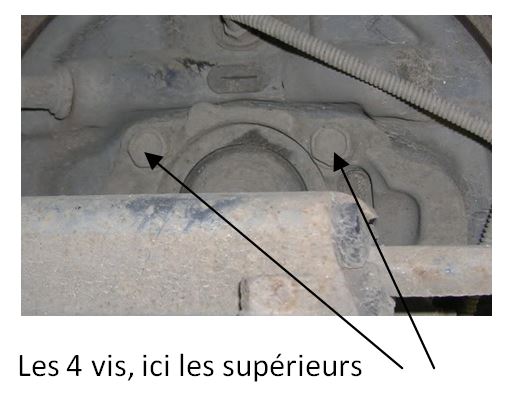

Donc le moyeu est complet et se retire par les 4 vis situé a l’intérieur, photo de Chrysler-29..
Roues arrières qui ne tournent pas librement Fixati10
Roues arrières qui ne tournent pas librement Moyeu_11
Salut et bonne fin de semaine a tous, PapyKy.

Bon ce matin j'ai remonté tout ça en attendant finalement ça tourne pas mal une fois la roue complète en place je crois que je me suis fait un film Shocked
Par contre j'ai du faire une bêtise avec les cylindres vu que maintenant ma pédale de frein est toute molle ! j'ai pas l'air de perdre de liquide mais j'ai du faire rentrer de l'air dans le circuit.
Sans doute en luttant pour enlever les tambours j'ai du faire bouger un joint de cylindre ?
Nombre de messages : 16574
Roues arrières qui ne tournent pas librement Empty
MessageSujet: Re: Roues arrières qui ne tournent pas librement   Roues arrières qui ne tournent pas librement EmptyVen 19 Juil - 15:22
Salut les mécano's.
C'est quoi un cylindre de frein ??
Roues arrières qui ne tournent pas librement Freins_hydrauliques-3a53775
Les deux modèle courants,
Roues arrières qui ne tournent pas librement Produit_72481_1-3a51d53 Roues arrières qui ne tournent pas librement Produit_177949_1-3a51d59
Les différentes pièces, la forme des coupelles et pistons sont différente, des coupelles "pleine et trouée'.
Roues arrières qui ne tournent pas librement Ensemble-1-3a51af7
Sortie l’intérieur du cylindre, et tout nettoyer avec du méthanol (alcool a brûlé).
Rien d'autre car tout autre produit est dangereux pour les coupelles de frein.
C'est le seul produit compatible avec le liquide de frein.
L’intérieure des cylindres et pistons sont nettoyer avec ce produit et du papier de verre très fin (600 voir plus),
Et ce dans le méthanol pour enlevé tout trace de rouille et graisse, et laissé séché,
Remplacer si les coupelles sont usée, (bord avec un tout petit plat).
Roues arrières qui ne tournent pas librement Graisse-sp-cial-frein-3a51c61
Prendre de la graisse spécial frein, (tout bon marchant de pièces auto en a).
Et tout badigeonner, coupelles cylindres et pistons et remonter le tout,
Replacer garnitures de frein, et donné un bon coup de papier verre (80/120).
Sur les garnitures et l'intérieur du tambour pour remonter.
Merci de me lire, PapyKy.
